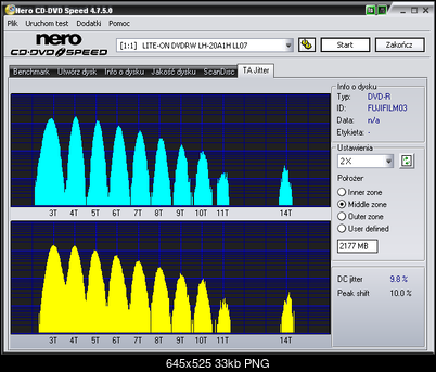

Intenso DVD+R x8 burn x8 112@112L 8.09
Cały cake jest troszeczkę gorszej jakości przy końcu płyt
Uwidacznia się to wzrastającym jitterem

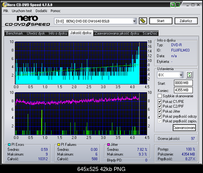

Napisany przez Kooz Podgląd Wiadomości
Zaczynam watpic w jakosc tego napedu.
Kolego nie ma nic lepszego...
Na jakich p***322;ytkach Kolega wypala***322; ?
M***243;j Pioneer 112 tak widzi i odczytuje 2-letnie p***322;ytki.
Proponuj***281; szybki te***347;cik na Pioneerku i zobaczymy jak czuj***261; si***281; 1,5 roczne p***322;ytki.
