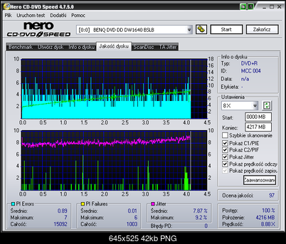

Porównanie palenia Verbatima x16 z tego samego cake`a na 4 napędach...
Palony na wszystkich prędkością x8
Pioneer 112@1.15
Test na BenQ 1640
Test na Lite-On LH20A1H
Lite-On LH20A1H@LL0A
Test na BenQ 1640
Samsung SH-S183L@SB01
Test na BenQ 1640
BenQ 1640@BSLB
Test na BenQ 1640

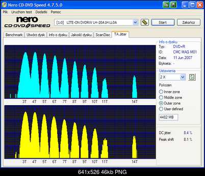

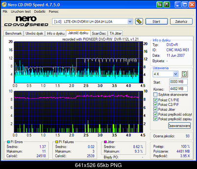

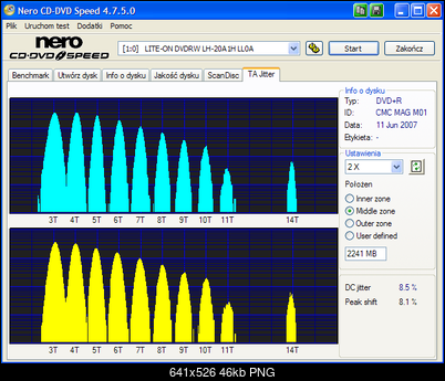

TDK +Rx16 palony 12x Pioneer 112@A12J 1.21 cake 10 szt. (made in Taiwan)
Po wypalonych pitach i landach optymalna pr***281;dko***347;***263; zapisu to 4-8x.

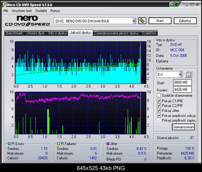

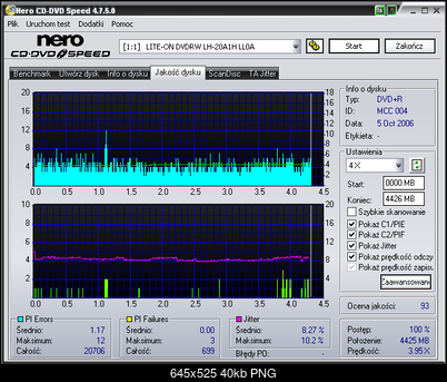

Ano S***322;awku b***281;dziemy testowa***263; na Benq bo on sie do tego idealnie nadaje - w przeciwie***324;stwie do r***243;wno skoszonej i nieprawdziwej trawy na Litku.
pozdrawiam.
Stary 17.06.2007, 09:53   #15
Ju***380; Kolega o "trawce" nie pisze bo to wynika z pomiaru dla b***322;***281;d***243;w PIF przy ECC=1 podobnie jak na Plextorze.
BenQ testuje b***322;***281;dy PIF przy ECC=8 (nie zalecane) dlatego jego "trawka" jest wy***380;sza i wygl***261;da na mniej przyci***281;t***261;.
rozja***347;nij troche bo nie kumam
Przebieg b***322;***281;d***243;w Jitter zgodny z przebiegiem zapisu 8x Pioneera 111.
Pocz***261;tkowy zapis 6x i mniejszy Jitter, nast***281;pnie lekki uskok przy przej***347;ciu na pr***281;dko***347;***263; zapisu 8x i minimalnie wi***281;kszy r***243;wnomierny do ko***324;ca.
Zupe***322;nie inaczej na BenQ. Wy***380;szy na pocz***261;tku i malej***261;cy przy wi***281;kszej pr***281;dko***347;ci zapisu. Od kiedy b***322;***281;dy Jitter malej***261; przy wi***281;kszej pr***281;dko***347;ci zapisu ?
Dlatego nie testuj***281; na BenQ. Ju***380; by***322;o pisane, b***322;***281;dy Jitter na BenQ bardziej przypominaj***261; b***322;***281;dy Beta na Plextorze.
