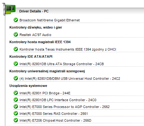

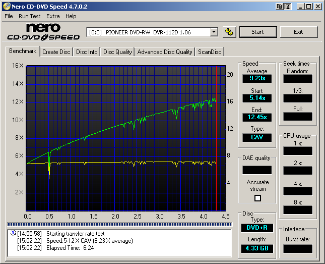

Nic już więcej nie wymyślę...
Sterowniki na max...
Pioneer dał plamę .
Czakam na odpowiedź serwisu Pioneera.

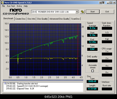

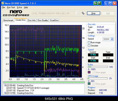

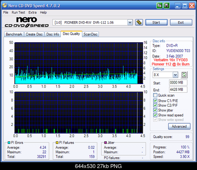

Inni też mają ból...
