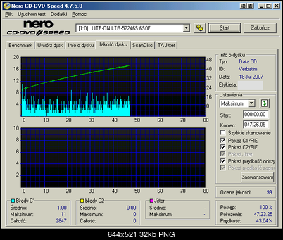

Ale zacznijmy od początku. Potrzebowałem nagrywarki z bardzo dobrym zapisem do archiwizacji ważnych danych. Urzekły mnie Wasze komentarze nt pionka dvr-112, więc go właśnie wybrałem. I tym sposobem parę dni temu stałem się nowym użyszkodnikiem tej palarki. I muszę Wam powiedzieć, że bardzo się zawiodłem jakością wypałów tego pionka. Zaczęłem od płyty CD:
płyta palona 16x
No i zonk, cosik słabo. Może za szybko. Kolejna płyta nagrana 10x
Porażka. Ale sobie przypomniałem, że pioneer nie nadaje się do testowania. Więc zaopatrzyłem się na allegro w starego litka 52/24/52.
Te same dwie płyty testowane na loitku:
ta nagrywana 16x:
i ta 10x:
Czyli nie jest tragicznie, ale w porówniu do tego, co wyszło w recenzji tej nagrywarki na tej stronce to kiszka

No to teraz jak to wypada w porównaniu do mojego leciwego rzęcha lg 32/10/40, który ma za sobą już chyba z paręset wypałów i nie daje już rady powyżej 16x:
płyta palona 8x
A tu płyta palona litkiem z allegro przy 16x
Tu litek przy 12x
No i dla porównia jeszcze raz pionek @16x
I teraz pytam - gdzie ta jakość? Chyba nie dojechała do mnie wraz z kurierem i nowym pionkiem
