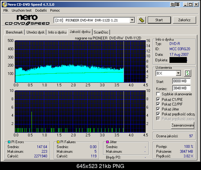

OK, przełożyłem nagrywarkę do innej obudowy. No i pali ładnie 6x... ale czy na pewno... skan zrobiony Pioneerem, bo nie mam czym innym zrobić... no, chyba, że NEC 7173A, ale muszę ją do wellanda podłączyć.
Co sądzicie o tym skanie?
zmien mu biosa na 1.22

Czy to wp***322;ynie znacz***261;co na jako***347;***263; nagrywania? Testowali***347;cie ju***380; 1.22? Mo***380;e jaki***347; inny bios, modowany?
