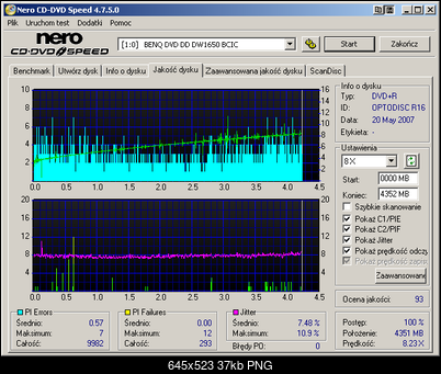

Verbatim DVD-R palony 6x w obudowie zewnętrznej.
File Type: png PIONEER_DVD-RW__DVR-112D_1.22_20-August-2007_17_50.png (34.8 KB, 116 oglądane)

Verbatim DVD+R palony 6x w obudowie zewnętrznej.
File Type: png PIONEER_DVD-RW__DVR-112D_1.22_20-August-2007_18_47.png (35.6 KB, 100 oglądane)

@Kris
wed***322;ug mnie i mojego do***347;wiadczenia to te Verby zar***243;wno "+-"
bardzo kiepsko wypalone bo 19tys PIE na Pionku to bardzo du***380;o
tak jak i w scanie powy***380;ej 117tys.
bo z tego co wiem to jak sie Pionkiem scanowalo to max PIE mia***322;em przewa***380;nie na poziomie 4tys.

Mo***380;e teraz tak jest (ustawienia, firmware). Ja mam podobnie (wewn***281;trzny 112DBK@112L 8.21).
Gdyby wynik by***322; 4k to wykres PIE musia***322;by si***281; trzyma***263; poni***380;ej 4 a to raczej niemo***380;liwe na ***380;adnym sprz***281;cie. I tak jest ju***380; bardzo nisko.
Dla por***243;wnania obok wykres z ustawieniami 8ECC+Dok***322;adnie (ten kt***243;ry mnie martwi***322; )
P***322;ytka to oczywi***347;cie moje ulubione Accucore.

niestety nie dało sie 4k

seku - napisz z jak***261; pr***281;dko***347;ci***261; nagrywa***322;e***347;...
Ja mam nap***281;d na USB, wi***281;c st***261;d mo***380;e wynika***263; jaka***347; r***243;***380;nica, ale nie popadajmy w paranoj***281;...

gdzie kupujesz p***322;ytki?
Moze kiedys jakies lepsze pionki robili (m***243;j jest z maja)?
A mo***380;e teraz robi***261; lepiej skanuj***261;ce . Max PIE=7 to chyba ***380;adna nagrywarka nie osi***261;ga.
Jak b***281;de mia***322; co***347; do wypalenia to jeszcze sprawdze bez nVidia IDE SW, ale w***261;ptie zeby by***322;a jaka***347; r***243;***380;nica bo te drivery sprawuj***261; si***281; dobrze od dawna. Kabel mam 80 ***380;y***322;owy UDMA/66 w***322;***261;czone...
Wypala***322;em ImgBurnem przez SPTI @8x.

@Kris
palona 6x ImgBurn z pliku ISO na PX-760 AS=ON
ten scan nie mia***322; pokaza***263; ze da sie mie***263; mniej ni***380; 4k PIE na pionku
on mia***322; pokaza***263; ze pionek nie nadaj sie do scanowania
a czym skanowa***263; by***322;o wa***322;kowane po 1k wi***281;c ka***380;dy ma swoje w***322;asne wytyczne
ja nale***380;***281; do tych co ufa np. Benq wi***281;c...

Ja verby na pionku 112 palę x8. Na moim sprzęcie to optymalna prędkość. Przy x8 niższa beta wychodzi niż przy x6, ilość błędów PIE/PIF podobna.
