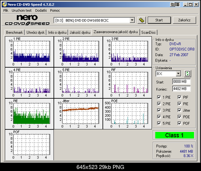

Jestem bardzo ciekaw, daj jakieś testy

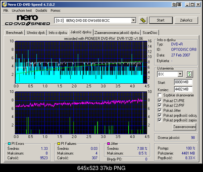

Proszę bardzo :
BURN 8x
Zapis :
Disc quality :
Teraz jeszcze kilka spostrzeżeń - tacka bez uszczelki, stosunkowo cicha praca - przy rozpędzaniu się trochę świszczy , napęd najdłuższy z posiadanych.
Teraz co do tego wypału max jitter 8.5, średni 7.08 , wstępne wyniki są bardzo obiecujące, a to dopiero pierwszy FW, zobaczym co powie nam Plextor

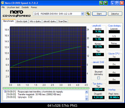

Problem rozwiązany.
Dodatkowy kontroler VIA VT6421 RAID --> sterowniki VIA Hyperiapro 511a i wszystko na max.

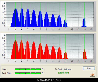

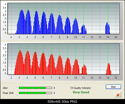

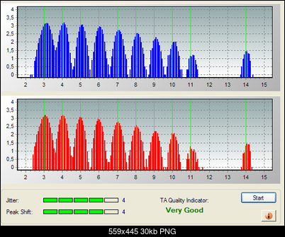

Stary 28.02.2007, 13:12   #7

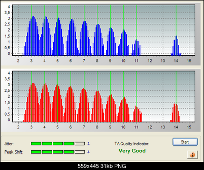

TDK +Rx16 palony 12x (max prędkość) Pioneer 112 1.09

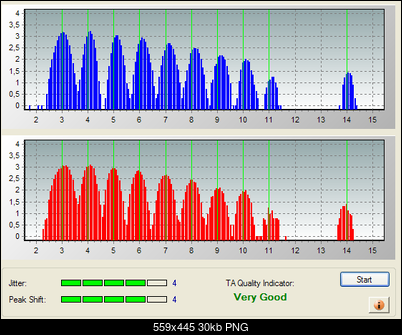

@slawekj czy mógłbyś dodać wpis TA do opcji PxScan, interesują mnie wartości liczbowe tego parametru.
PxScan 1.7.12 poprawiono test TA -R.

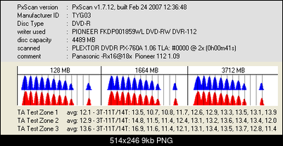

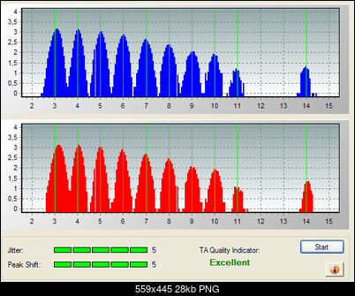

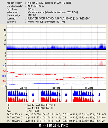

Panasonic -Rx16 palony 18x Pioneer 112 1.09

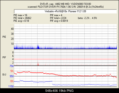

Verbatim +Rx16 palony 18x Pioneer 112 1.09

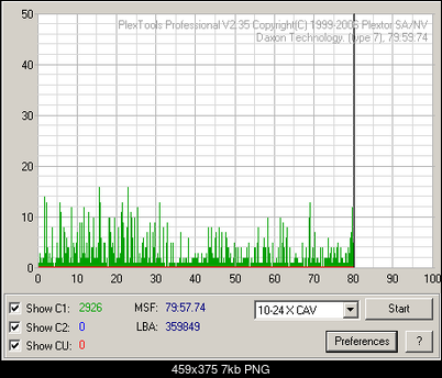

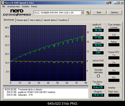

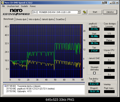

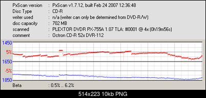

Octron CD-R 52x
Lidlowskie wynalazki , zapis ustawiony na max., 112-ka uzyskała 32x.
Zapis :
Disc quality :
PxScan :
No proszę jak ładnie
Stary 28.02.2007, 19:29   #13
No prosz***281; jak ***322;adnie
Ten model nie testuje prawid***322;owo CD.
Pro***347;ba na Plextorze.
Stary 28.02.2007, 19:47   #14
melag
MiniDisc
Avatar użytkownika melag
Data rejestracji: 01.02.2005
Posty: 5,806
Ten model nie testuje prawidłowo CD.
Prośba na Plextorze.
OK, będzie na PX ale Platinum którą właśnie "palę", Octron już w śmietniku.
