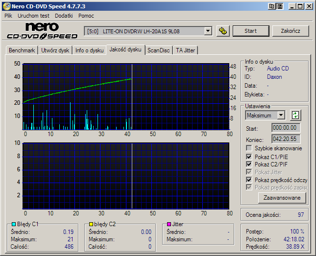

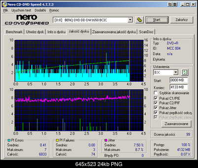

Przecie***380; ka***380;dy ma kilka lub kilkana***347;cie p***322;ytek t***322;oczonych i mo***380;e dowolnie dla siebie testowa***263; i ustali***263; wzorzec.
O tym pisa***322;em i dawa***322;em przyk***322;ady.
Dlaczego testuj***261;c p***322;ytki t***322;oczone na r***243;***380;nych nap***281;dach przebieg a nie ilo***347;***263; b***322;***281;d***243;w PIE/PIF jest podobny.
Inaczej jest ju***380; przy p***322;ytkach nagrywanych.
Wniosek bardzo prosty. Przy p***322;ytkach wypalanych wyst***281;puj***261; dodatkowe b***322;***281;dy.
Dlatego tylko por***243;wnywanie test***243;w tym samym nap***281;dem ma sens.
Ka***380;dy nap***281;d obarczony jest b***322;***281;dem i nie ma pewon***347;ci jak wpywa na testowane p***322;ytki.
Kolega testuje BenQ i dobrze. i por***243;wnuje testy zrobione BenQ.
Ja testuj***281; LiteOn'em i Pioneerem i por***243;wnuj***281; je z innymi testami zrobionymi na tych samych nap***281;dach.
Nie mog***281; zak***322;ada***263;, ***380;e p***322;ytka "z***322;a" testowana na BenQ a dobra na LiteO'nie czy Pioneerze jest z***322;a skoro transfer danych jest poprawny.
Mog***281; jedynie te wykresy por***243;wna***263; do wzorca wolnego od b***322;***281;d***243;w wypalania a takie s***261; p***322;ytki t***322;oczone.
Niskie b***322;***281;dy PIE/PIF i wzorcowy Jitter praktycznie nie osi***261;galny przy p***322;ytkach wypalanych.
Czym wi***281;cej taki wynik jest zbli***380;ony tym lepiej p***322;ytka wypalona niezale***380;nie jakim nap***281;dem b***281;dzie sprawdzana.
