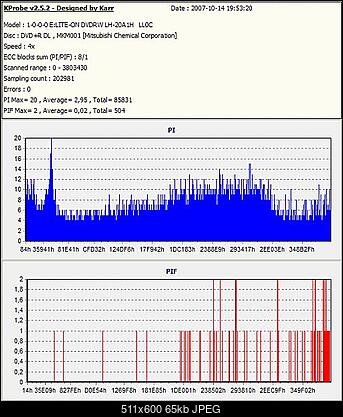

Mam na swoim 112d dziwne zjawisko wszystkie p***322;yty DL kt***243;re nagram zawsze przy 3740mb PI i PE wyskakuj***261; w milionach scan disk pokazuje ze plyta w tych miejscach jest niemozliwa do odczytania a imgburn normalnie sczytuje na dysk cala p***322;yt***281; nagrywa***322;em ju***380; na 3 typach no***347;nik***243;w i zawsze to samo zmiana biosu z A12L na <a
Ostatnio zmieniany przez Tiduss : 02.11.2007 o godz. 06:44
Tiduss jest offline   Odpowiedz cytując ten post
Stary 02.11.2007, 16:11   #6
Napisany przez Tiduss Podgląd Wiadomości
Mam na swoim 112d dziwne zjawisko wszystkie płyty DL które nagram zawsze przy 3740mb PI i PE wyskakują w milionach scan disk pokazuje ze plyta w tych miejscach jest niemozliwa do odczytania a imgburn normalnie sczytuje na dysk cala płytę nagrywałem już na 3 typach nośników i zawsze to samo... ]
Pioneerem płytek + DL nie można testować (pierwszą warstwę ).
Przy przejściu na drugą występują takie błędne wskazania.
Przy -DL nie ma tego problemu.
Najlepiej testować płytki DL Plextorem.
Można BenQ, LiteOn'em i Samsungiem.
LiteOn też przy testowaniu CD-DVD Speed raz odczytuje dobrze innym razem zatrzymuje się przy przejściu na drugą warstwę. Ten problem nie występuje testując KProbe.

Płyta to X-DISC DVD+DL 8x ~7zł/szt RICOHJPN D01 067
Ja kupuję Verbatima +R DL 2.4x cake 10szt. za 70,-
Cena podobna a jak wypala Pioneer 112 (prędkość 4x)
