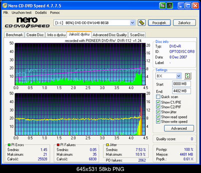

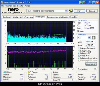

No to mały test
Bios 1.24 dla DVR-112 został spatchowany MCSE V1.1.0.12 jako increase read speed i enable bitsetting
Bitsetting a i owszem działa
Ale... Fortis DVD+R x8 burn x8 112 1.24 patched

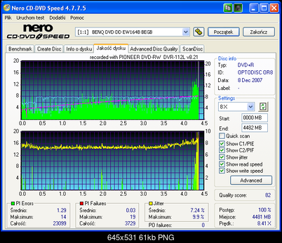

Stary 08.12.2007, 15:50   #12
Napisany przez punisher Podgląd Wiadomości
To raczej wina płytki. Kupiłem ostatnio vakossy na nośniku jak wyżej i pod koniec płyty też było nieciekawie. Zaraz przetestuję nowe firmware zmienione przez MCSE i zobaczymy.
Faktycznie to te płytki, ale...
Powrót do 8.21 Buffalo
Tak sobie z tymi płytkami radzi 1.24
a tak 8.21
Fortis DVD+R x8 burn x8 112@L 8.21
Komentarz jest zbyteczny

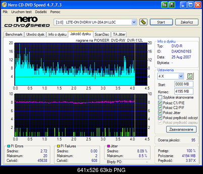

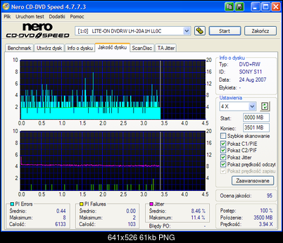

Posty: 1,251
Sony palona x8 na pionku 112 firmware 1.24 modyfikowane MCSE
Jak widać wszystko jest w porządku. Może oprócz płytki, która jest słabej jakości.
