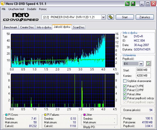

Wr***243;ci***322;em do 8.21 ale z Increased Read Speed bo zaobserwowa***322;em jakie***347; dziwnie wysokie b***322;***281;dy PIF na ostatnio palonych p***322;ytkach (w por***243;wnaniu z palonymi wcze***347;niej). Potrzebuje nowych wypa***322;***243;w z 8.21 do por***243;wna***324;.

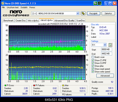

Emtec DVD+R MCC x16 burn x8 112@L 8.21
Emtec DVD+R MCC x16 burn x8 112 1.24 BS+speed patched

Wypali***322;em nast***281;pn***261; p***322;yt***281; CMC MAG M01 - nast***281;pn***261; z tego samego cake ale przy u***380;yciu 8.21. Wypa***322; jest du***380;o lepszy ni***380; wcze***347;niejszy (1.24) z zar***243;wno je***347;li chodzi o PIF jak i PIE
Mog***322;em trafi***263; gorsz***261; p***322;ytk***281;... ale nie musia***322;em
I nie chodzi o koniec no***347;nika tylko og***243;lnie.
B***322;***281;dy PIE - 143k / 186k
B***322;***281;dy PIF - 762 / 1152
Pierwsze warto***347;ci s***261; z p***322;yty @8.21 drugie @1.24
Nie sugerujcie sie szokuj***261;cymi (du***380;ymi) warto***347;ciami - to wina zwi***281;kszenia pr***281;dko***347;ci odczytu. Chodzi o proporcje. Testowane na 8.21. Obie p***322;yty palone @6x.
