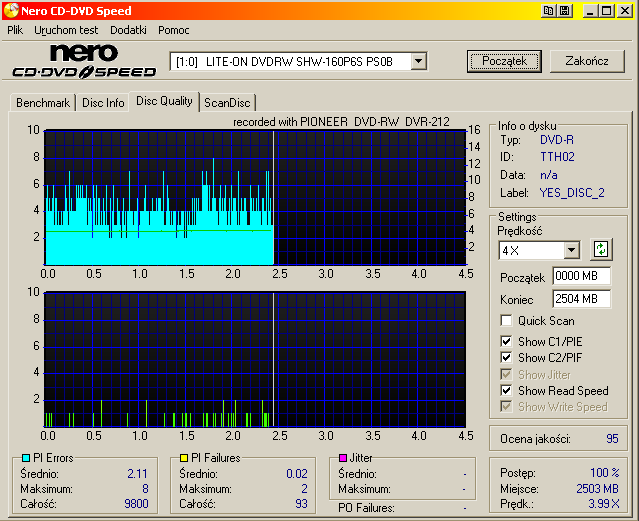

Stary 25.12.2007, 14:29   #3
Porównanie odczytu tej samej płytki na trzech kolejnych firmware Pioneera 112
Verbatim +Rx16 palony 8x
odczyt Pioneer 112@1.24
odczyt Pioneer 112@A12J 1.24
odczyt Pioneer 112@8.25
Najmniejsza ilość błędów przy firmware A12J 1.24.
Najlepiej sterowane OPC i większa cisza.
Osobiście pozostaję przy A12J. Polecam...
Stary 25.12.2007, 22:11   #4
punisher
Avatar użytkownika punisher
Data rejestracji: 14.05.2005
Lokalizacja: Biegun zimna
Posty: 1,251
Czy Kolega robił więcej testów, bo jeżeli tylko ten jeden to chyba nie jestem przekonany. Jakoś nie wierzę w powtarzalność tych testów. Raz błędów PIE więcej, drugi raz mniej. Pytam, bo nie robię testów pionkiem. Cisza jak dla mnie nie jest ważna, ale jak rozumieć "najlepiej sterowane OPC"??
PIONEER 112
Stary 25.12.2007, 23:36   #5
Napisany przez punisher Podgląd Wiadomości
Czy Kolega robi***322; wi***281;cej test***243;w, bo je***380;eli tylko ten jeden to chyba nie jestem przekonany. Jako***347; nie wierz***281; w powtarzalno***347;***263; tych test***243;w. Raz b***322;***281;d***243;w PIE wi***281;cej, drugi raz mniej. Pytam, bo nie robi***281; test***243;w pionkiem. Cisza jak dla mnie nie jest wa***380;na, ale jak rozumie***263; "najlepiej sterowane OPC"??
Bardzo s***322;uszna uwaga
W zasadzie wszystko w granicach b***322;***281;du
A "Najlepiej sterowane OPC" brzmi ca***322;kiem podobnie do "Super flying shit WOW"

Stary 26.12.2007, 00:59   #8
Zawsze są wątpliwości.
Mnie również zależy na jak najlepszej pracy napędu stąd wgrywanie kolejnych firmware.
Nie twierdzę, że tak będzie u wszystkich. Tak jest u mnie.
Namawiam innych do podobnych testów porównawczych.
Model A12J jest najwyższym modelem, można więc przypuszczać, iż jego firmware najlepiej steruje OPC.
Jest pewne, że przy zbliżonej prędkości testowania ten sam napęd ( zmienną jest jedynie firmware) pracuje ciszej.
A czy będą podobne różnice w testach na korzyść A12J zobaczymy po kolejnych ewentualnych testach Kolegów (namawiam).
To temat do dyskusji.... potrzebne są jednak następne porównania.

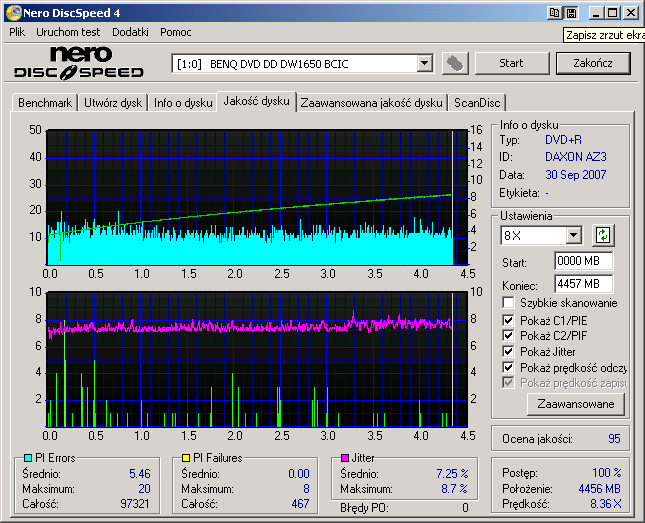

efazeti zaczyna zdobywać reputację <1 - 49 pkt>
czy tak nagrana płyta nadaje się do czegoś czy tylko może służyć jako podstawka pod piwko?
płytka to Verbatim DVD+R 16x (MCC 004 000) palony 8x na 112D@112L 1.24+bitsetting
