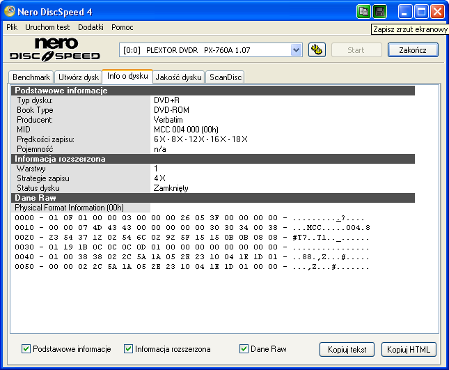

Nie potrzeba. B***322;***261;d tkwi w systemie a dok***322;adnie w rejestrach.
Pytanie tylko gdzie. Bez kopii rejestru nic nie poradzimy.
Pozostaje wgra***263; od nowa system i p***322;ytka powinna by***263; prawid***322;owo rozpoznawana.
Tak wygl***261;da odczyt i test opisywanej w za***322;***261;cznikach mojej p***322;ytki na mod firmware.
http://forum.cdrinfo.pl/866151-post1155.html
Mo***380;na spr***243;bowa***263; punkt przywracania.

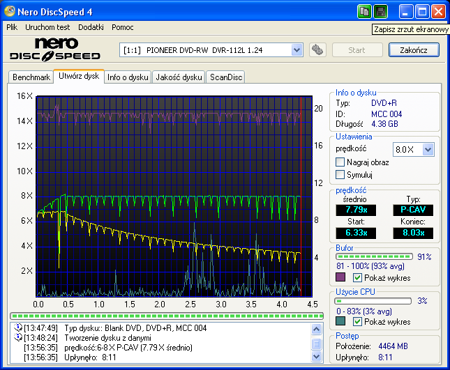

z moich obserwacji wynika ze FW od Pioneera modowany przez MSC właśnie go inaczej nadpisuje i DVD+R są widziane jako DVD-ROM na buffalo 8.25 problem zniknął

palona 8x 112@A12J+bitsetting 1.24
wszystko w normie
emulacje wyłączone
