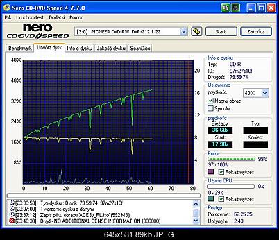

mam płyte główna MSI K8N neo4FI platinum v3.0 na nForce 4Ultra, stery do niej mam najnowsze tzn. 6.86 przynajmniej nowszych nie znalazłem na str. nvidia, dysk tez mam na SATA i działą bez problemu, jak pisałem wczesniej poprzedni mój naped równierz 212 działał bez zadnego zarzutu.
Tak wyglada zapis CD-R kazda płyta nie nagrana, chyba ze nagrywam z predkoscia x16. Chyba znowu bede musiał wysłac do serwisu

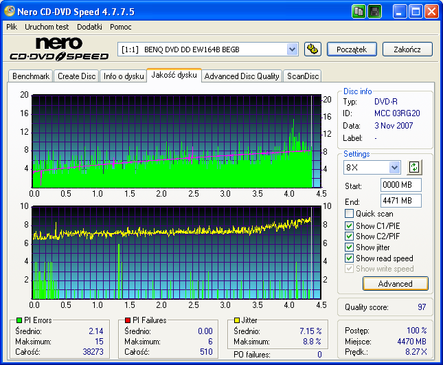

Verbatim +Rx16 palony 8x Pioneer 112@A12J 1.24 mod zmiana strategii zapisu MCC 004 na YOODEN000 T03
P***322;ytki Verbatim z tej samej partii
B***322;***281;dy TE/FE
strategia zapisu MCC 004
strategia zapisu YOODEN000 T03
B***322;***281;dy PIE/PIF podobne ale Jitter na stategii TY mniejszy.
Ostatnio zmieniany przez slawekj : 28.12.2007 o godz. 17:37
