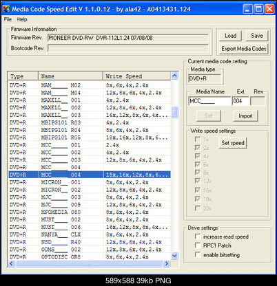

Zamiana strategii zapisu w oryginalnym firmware Pioneera
Przykład:
Firmware oryginalne od Poneera A12J 1.24
Musimy powrócić do poprzedniego wcześniejszego firmware jeżeli mamy najnowszy wgrany.
Podobnie jak w przypadku dodania bitsetting:
http://forum.cdrinfo.pl/866151-post1155.html
W programie MCSE 1.1.0.12 wgrywamy (load) plik A0413431.124 i zaznaczamy nośnik który chcemy zamienić czyli:
DVD+R MCC___004.
Następnie klikamy na zaznaczonym nośniku. Ukazuje się następne okienko z nośnikami DVD+R.
Można zamienić każdy nośnik. Jednak najlepsze rezultaty otrzymuje się zamieniając nośniki o tych samych prędkościach zapisu.
Zaznaczmy YUDEN000 T03
Zatwierdzamy naciskając "OK"
Ukazuje się komunikat z "zapytaniem czy chcemy zamienić istniejącą strategię MCC 004 na YUDEN000 003"
Zatwierdzamy "Tak"
Została zamieniona strategia zapisu MCC 004 na YUDEN000 T03.
Następuje automatycznie powrót i ukazuje się okienko z zaznaczoną już zmienioną strategią zapisu dla nośnika MCC 004.
Zapisujemy (save).
Zatwierdzamy.
W naszym katalogu pojawi się nowy plik A0413431_speedpatched.124.
Przenosimy oryginalny w inne miejsce a z nazwy zapisanego pliku usuwamy "_speedpatched" i zapisujemy jako A0413431.124.
W katalogu z rozpakowanym firmware mamy teraz dwa pliki.
A0413431.124 (zmieniona strategia) i UPGA12L.exe (oryginal).
Przystępujemy do flashowania w tle z działającym DVD Region Killer ( u mnie v. 2.6)
Po zakończeniu flashowania nie musimy restartować.
Mamy Pioneera 112@A12J z oryginalnym biosem 1.24 + zmieniona strategia zapisu MCC 004@YUDEN000 T03.

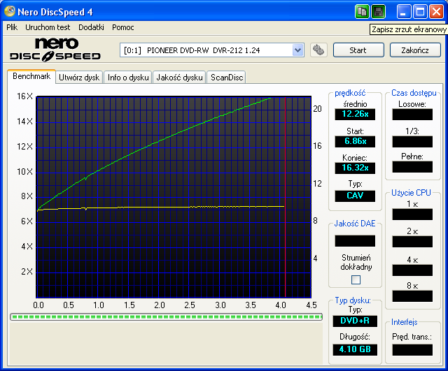

S***322;uchaj Grzegorz. To normalne dla pioneer***243;w.
Przeczytaj test na cdrinfo i zobacz wykresy. Ka***380;dy u***380;ytkownik pioneera 112/212 tak ma. Idealny odczyt jest tylko dla no***347;nik***243;w oznaczonych etykiet***261; DVD-video. Sprawdza***322;em r***243;***380;ne recenzje w sieci i si***281; upewni***322;em. To nie ***380;adna wina kontrolera sata jak inni m***243;wili na forum. Wszystko gra.
Ja si***281; dodatkowo pokusi***322;em o zwi***281;kszenie pr***281;dko***347;ci odczytu dla zwyk***322;ych dvd+/-r i oto rezultat:
My***347;la***322;em, ***380;e podobnie jak z t***322;oczonymi dvd-rom pioneer przy ko***324;cu b***281;dzie robi***322; problemy no bo je***347;li sobie z t***322;oczonymi nie poradzi***322; no to tym bardziej nie poradzi sobie z wypalonymi r-kami (powy***380;ej pr***281;dko***347;ci 13.5x zaczyna***322; si***281; spadek). Pomyli***322;em si***281; jednak. Teraz jeszcze sprawdz***281; jak si***281; ma sytuacja z t***322;oczonymi po mofyfikacji biosu.
File Type: png PIONEER_DVD-RW__DVR-212_1.24_29-December-2007_21_41.png (48.3 KB, 371 oglądane)
