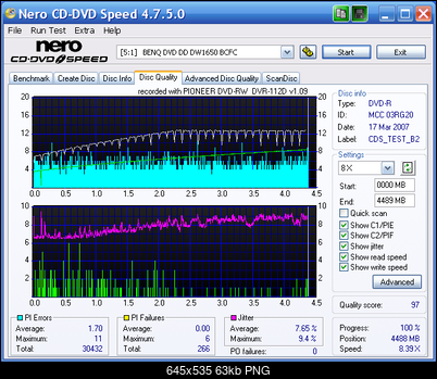

Proszę mi wybaczyć ale mam wrażenie, że Koledzy nie czytają z uwagą.
Ten problem nie istnieje tylko na opisanym nośniku, u Kolegi @Raus jest podobny problem.
Dotyczy to konkretnych nośników -R.
Problem znany i opisany włącznie z testem na CDfreaks.com.
Wyrażnie jest napisane o braku neutralności BenQ w przypadku testowania określonych nośników wypalanych przez inne napędy.
Również sugerewano mi i nie tylko czyszczenie lub naprawę.
Napęd został sprawdzony jest sprawny i testuje tak jak u Kolegi @Vizzard
Ten sam nośnik przetestowany na Plextorze lub LiteOn'ie nie wykazuje takich błędów.
Nie wiem co jeszcze napisać i jakie dać przykłady.
Nie jest to tylko mój przypadek. Na Forum jest mnóstwo opisanych podobnych testów.
Sam Kolega Vizzard w jednym ze swoich testów dziwił się błędami POF które nie występowały na innym napędzie.
Przecież to wszystko jest na Forum.
A w testach na CDfreaks potwierdzone.
A Koledzy nie wiem nie czytają czy czytają i nie wierzą co inni piszą.

Nie, nie slawekj, dyskusja rozpoczęła się od :
Napisany przez punisher
Benq prawdopodobnie nie wyświetla poprawnie testów płyt DVD-R nagranych za pomocą pionka.
Stwierdzenie to poddałem wątpliwości, a Twoje linki/cytaty z cdfreaks.com wskazują, że nie chodzi tu tylko o płyty -R, ale również +R, więc tak samo nieneutralne mogą być testy dla +R, jednak tego już nikt nie podważa
Należy też zaznaczyć że chodzi o BenQ 1640, nikt nie sprawdził dokładnie jak rzecz się ma z 1650/55 ! (inny chipset). Ba, być może inaczej się sprawa ma nawet na firmware od EW 164B
Napisałem "prawdopodobnie". Miałem benq 1650 i rzeczywiście działy się dziwne rzeczy podczas testowania płyty DVD-R nagranych na pioneerze 111. Podczas testowania tych samych płyt na plexie 760 takich anomalii nie zauważyłem. Płyt DVD-R nie nagrałem dużo, więc to tylko takie moje spostrzeżenie kolego Melag, a nie stwierdzenie.

@slawekj
patrz***261;c na twoje wnioski sugerujesz ze 2letnie Benq (mowa 1650i1655)
s***261; mniej wiarygodne w testach ni***380; ponad 5letni LITEK
Kompletnie nie rozumiem ...
Co ma wiek do oceny b***322;***281;d***243;w.
832 lepiej testuje p***322;ytki CD ni***380; obecne Litki.
A wiek... p***243;ki zdrowy to testy b***281;d***261; poprawne.
A BenQ mo***380;e by***263; nowe i sprawne a jego testy (np. problem z ocen***261; RITEKF1) jak wida***263;.
Skoro inne nap***281;dy pokazuj***261; poprawny zapis tego samego no***347;nika wniosek jest tylko jeden.
Albo BenQ k***322;amie albo pozosta***322;e nap***281;dy.
Sprawdza***322;em r***243;wnie***380; w tym obszarze jako***347;***263; wypalonych pit***243;w i land***243;w i nic nie wskazuje na inn***261; jako***347;***263; por***243;wnuj***261;c pity i landy w innym obszarze tej samej p***322;ytki.
Wi***281;c jak mo***380;na oceni***263; tak***261; sytuacj***281;.
O swoim stanowisku napisa***322;em. I tego si***281; trzymam.
To nie oznacza, ***380;e b***281;d***281; uparty. Czekam na fakty a jak mnie przekonaj***261; zdanie zmieni***281;.

A je***380;eli nie - to kolejne pytanie: Na kt***243;rych nap***281;dach p***322;ytki testowane na Benku s***261; przek***322;amywane?
Testowa***322;em na BenQ p***322;ytki nagrane na Nec'u i Pioneerze.
Problem by***322; i jest na wybranych no***347;nikach przy zapisie 8-16x.
LiteOn nie ma problemu (ja nie zauwa***380;y***322;em) z testowaniem p***322;ytek "problemowych" wypalonych na wymienionych nap***281;dach.
Powstaje pytanie czy tak wypalone p***322;ytki s***261; faktycznie ***378;le nagrane czy te***380; dobrze i czy nale***380;y przyj***261;***263; niekoniecznie prawdziw***261; tez***281;, ***380;e LiteOn jest bardziej neutralny podobnie jak Plextor.
Ka***380;dy musi (lub nie musi) podj***261;***263; sam decyzj***281; czy testowa***263; na BenQ czy LiteOn'ie lub Plextorze lub wszystkimi.
