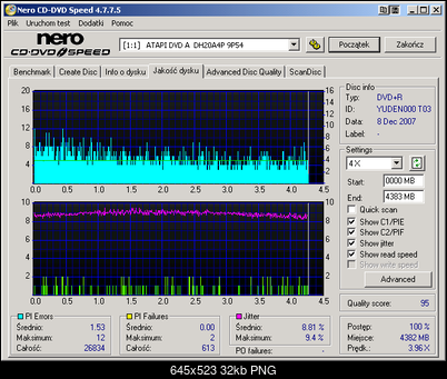

Napisany przez QB Podgląd Wiadomości
@slawek: Oczywiście obie palone 8x.
Wykres płytki palonej na BenQ pokazuje prędkość zapisu 4x.
Stary 15.01.2008, 15:41   #8
sobrus
Jukebox Hero
Avatar użytkownika sobrus
Data rejestracji: 17.09.2004
Posty: 10,800
Wykres p***322;ytki palonej na BenQ pokazuje pr***281;dko***347;***263; zapisu 4x.
faktycznie jak nagrywarka poznaje jaka by***322; pr***281;dko***347;***263; wypalania w danym miejscu?

Intenso DVD+R 1-8x 112 palona 8x
Niespodziewanie okaza***322;o si***281;, ***380;e to Optodisc. P***322;ytka w slimie, kupiona za 0,99 w MM Gdyby nie ten jitter pod koniec...
PIONEER DVR-112L (A12J) 1.24

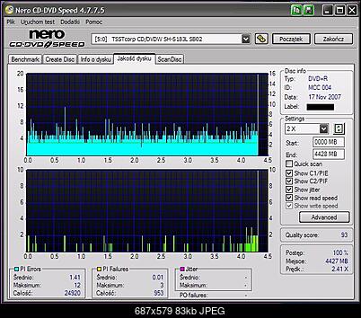

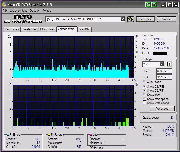

Ale u mnie MCC pali się średnio albo koszmarnie. Dowodem tego jest poniższy wykres (palone jakiś miesiąc temu).
Verb MCC 004
Poniżej jakiś EMTEC, też na MCC 004
Ta szpila PIF to mała plamka na powierzchni.
Może mam pecha, ale trochę szkoda mi pieniędzy na ruletkę wśród Verbów. Na razie w sklepie zamówiłem Philipsy. A nuż się trafi na INFOME...
