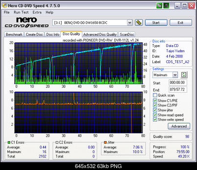

Czyli Pioneer 112@A12J wypala excellent również płytki CD.
Płytki DVD podobnie
Strategia MCC 004@YUDEN000 T03

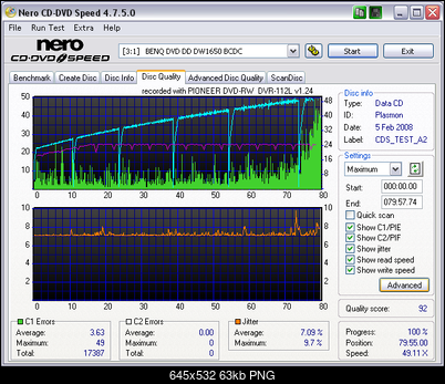

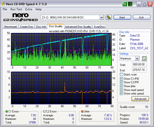

A teraz coś z najniższej półki :
Kodak CD-R A12J 1.24 24x
Supratec CD-R 700MB A12J 1.24 24x
Jak widać, nawet Plasmony można podzielić na "beznadziejne" i "kompletnie denne".
