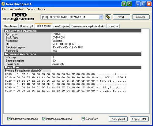

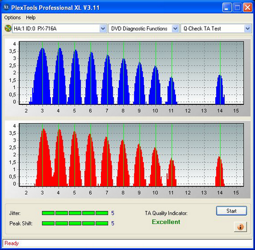

Verbatim+R palony x8 na Pioneer 112@A12J.1.24 z odblokowaną opcją bitsettingu
Inner
Middle
Outer
File Type: png BENQ____DVD_DD_DW1650_BCIC_27-December-2007_16_05.png (200.3 KB, 287 oglądane)
File Type: png ScreenShot001.png (285.0 KB, 289 oglądane)
File Type: png ScreenShot002.png (285.5 KB, 285 oglądane)
File Type: png ScreenShot003.png (285.1 KB, 283 oglądane)
File Type: png ScreenShot004.png (147.3 KB, 286 oglądane)
