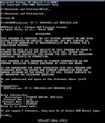

czyli tak DVRFlash.exe -ff I: S0414431.118 S0414431.118
czy w czasie flashowania MCSD ma być włączony w tle
Nie ma być włączony bo nie ma takiej potrzeby
MCSE przetwarzasz plik i zapisujesz go - to cała rola tego programu

jak go zapisać jak daje save to robi drugi plik z inną nazwą.
czy jest gdzieś opis jak to zobić krok po kroku, napewno jest to proste dla osoby co to robiła.

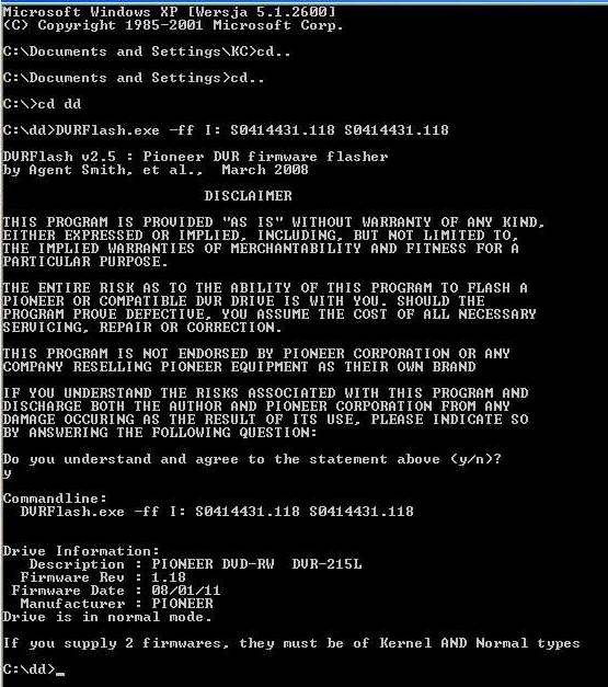

i tak nie działa. nie mam pojęcia czego.

Napisany przez KC42 Podgląd Wiadomości
nie działa dla tego że podałeś 2x ten sam FW do patxhowania a przy uzyciu przełącznika -ff musisz podać 2 fw...kernel i normal. Jeśli masz już przerobiony napęd na 215L to wystarczy parametr -f i wtedy podajesz tylko jedno FW to spaczowane (normal to większe).

Napisany przez VANTWG Podgląd Wiadomości
teraz się udało, wielkie dzięki.
