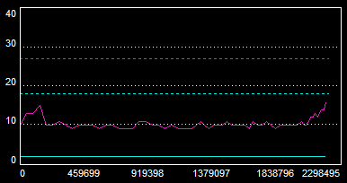

slawekj 28.01.2008 10:40
Ilość załączników: 3
Verbatim +Rx16 palony 16x Pioneer 215 1.18
Załącznik 45302
Pioneer twierdzi, że sprawa "pików" nie istnieje.
Verbatim +Rx16 palony 20x
Załącznik 45304
Załącznik 45305
EX-Skarbek 28.01.2008 14:37
No w***322;a***347;nie... z czego takie "piki" powstaj***261;? Podobnie mam z p***322;ytami nagranymi na NECu 4571A i testowanymi na TSST 182M. Ale gdy te same p***322;yty testuj***281; na BENQ 1640 albo na NECu to ju***380; tych "pik***243;w" nie ma. Na moje oko wyst***281;puj***261; one w miejscach, gdzie nap***281;d przy nagrywaniu rekalibrowa***322; laser. Czyta***322;em gdzie***347;, dawno temu, ***380;e takie "piki", a nawet znacznie wi***281;ksze, mo***380;na ignorowa***263;...
