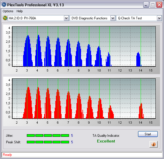

Raczej nie w nap***281;dach.....
S***261; 3 rodzaje A4P....05C, 06C i 21C <-- takiego mia***322; VIZZ i by***322;y testy TA....ja te***380; mam 21C i nie ma....mo***380;e to te***380; by***263; kwestia FW...ja wgra***322;em FW "20A4P.9P57.patched-eoht.exe"....VIZZ chyba inne
slawekj 27.01.2008 12:24
Napisany przez VANTWG (Post 889471)
Raczej nie w napędach.....
Są 3 rodzaje A4P....05C, 06C i 21C <-- takiego miał VIZZ i były testy TA....ja też mam 21C i nie ma....może to też być kwestia FW...ja wgrałem FW "20A4P.9P57.patched-eoht.exe"....VIZZ chyba inne

VIZZARD 27.01.2008 12:56
Mam wgrane dok***322;adnie to samo :taktak:
A je***380;eli chodzi o ASPI to mam ForceASPI 1.7 :czytaj:

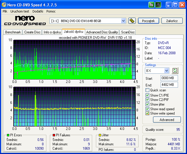

slawekj 28.01.2008 10:40
Ilość załączników: 3
Verbatim +Rx16 palony 16x Pioneer 215 1.18
Załącznik 45302
Pioneer twierdzi, że sprawa "pików" nie istnieje.
Verbatim +Rx16 palony 20x
Załącznik 45304
Załącznik 45305
EX-Skarbek 28.01.2008 14:37
No w***322;a***347;nie... z czego takie "piki" powstaj***261;? Podobnie mam z p***322;ytami nagranymi na NECu 4571A i testowanymi na TSST 182M. Ale gdy te same p***322;yty testuj***281; na BENQ 1640 albo na NECu to ju***380; tych "pik***243;w" nie ma. Na moje oko wyst***281;puj***261; one w miejscach, gdzie nap***281;d przy nagrywaniu rekalibrowa***322; laser. Czyta***322;em gdzie***347;, dawno temu, ***380;e takie "piki", a nawet znacznie wi***281;ksze, mo***380;na ignorowa***263;...

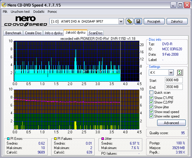

slawekj 29.01.2008 23:51
Ilość załączników: 2
Verbatim -Rx16 palony 6x Pioneer 215 1.18
Załącznik 45363
Verbatim -Rx16 palony 16x
Załącznik 45364
slawekj 30.01.2008 20:21
Verbatim -Rx16 palony 8x Pioneer 215 1.18
QScan prędkość 8x
Załącznik 45394
Załącznik 45395
slawekj 31.01.2008 09:39
TDK Scratchproof -Rx16 palony 4x Pioneer 215 1.18
QScan pr***281;dko***347;***263; 4x
Załącznik 45407
Załącznik 45408
Optymalna pr***281;dko***347;***263; zapisu dla no***347;nika TTH02 to 6x.
:czytaj:
http://forum.cdrinfo.pl/889271-post36.html

Verb -R 16x palony x6 na pionku 115D
Quality
http://forum.cdrinfo.pl/attachment.p...1&d=1202658242
TA-1
TA-2
TA-3
Płytka ładnie spalona i jak na pioneera przystało piękny jitter.....Błędów PIF mogło by być mniej....
slawekj 10.02.2008 17:26
Napisany przez VANTWG (Post 895361)
P***322;ytka ***322;adnie spalona i jak na pioneera przysta***322;o pi***281;kny jitter.....B***322;***281;d***243;w PIF mog***322;o by by***263; mniej....
B***322;***281;dy PIF to wady fizyczne no***347;nika. Tym nie trzeba si***281; przejmowa***263;.:spoko:
Ale Jitter nie jest najlepszy. ???
To zapis sta***322;***261; pr***281;dko***347;ci***261; 6x. A pocz***261;tek bliski 8***37; i stopniowo malej***261;cy.
Nie jest dobrze. Podobnie jest przy wypalaniu tego no***347;nika pr***281;dko***347;ci***261; 12x.
Je***380;eli nie b***281;dzie r***243;wnomiernego zapisu to nie ma co si***281; cieszy***263;.
Dla por***243;wnania zapis 6x Pioneerem 112@A12J.
:czytaj:
http://forum.cdrinfo.pl/891625-post1705.html
VANTWG 10.02.2008 18:39
Nie jest ***378;le...jak 115tka dostanie FW 1.24 b***281;dzie lepiej.......:spoko:
Bo to przecie***380; to samo co 112tka..........

Verbatim DVD+R x16 burn x8 115D 1.18 - z drugiej paczuszki :D
Załącznik 45828
I dla por***243;wnania i dla sprawdzenia dziadka Benka 1640
Verbatim DVD+R x16 burn x8 1640@BEGB
Załącznik 45829
Ta wie***380;yczka PIF w okolicy 3.5 to widoczny defekcik na p***322;ycie :taktak:
:mruga:
Ale na p***322;ytkach palonych przez Pionka defekt***243;w nie wida***263; :nie:
A z dwu r***243;***380;nych paczek takie wie***380;e PIF w r***243;***380;nych miejscach :hmm:
:idea:

slawekj 17.02.2008 12:37
Verbatim +Rx16 palony 8x Pioneer 215 1.18 strategia MCC 004@YUDEN000 T03
Załącznik 45844
Załącznik 45845
Bródka 18.02.2008 21:19
A tutaj palony Verbatim DVD-R z predkoscia 8x na Pioneer 115D 1.18v
Made In India w cake 25 (te nowe)
http://img238.imageshack.us/img238/8...1s9l081bp6.jpg
http://img515.imageshack.us/img515/7236/tatf8.jpg
Jak widac nie tak dobrze jak nosnik ponizej tzn Verbatim DVD-R palony 8x na pioneer 115d
Plyty w cake 10 Made in taiwan
http://img98.imageshack.us/img98/292...eer115dfi5.png
http://img232.imageshack.us/img232/3841/tals7.png
punisher 18.02.2008 22:09
Na pierwszej p***322;ycie prawdopodobnie by***322;y jakie***347; zabrudzenia lub zarysowania i dlatego wysz***322;o s***322;abiej. Druga p***322;yta wypalona :spoko:
Bródka 18.02.2008 22:13
nie sadze, plyta czy***347;ciutka, kupilem caly cake zafoliowany wiec nikt tych plyt nie ruszal
