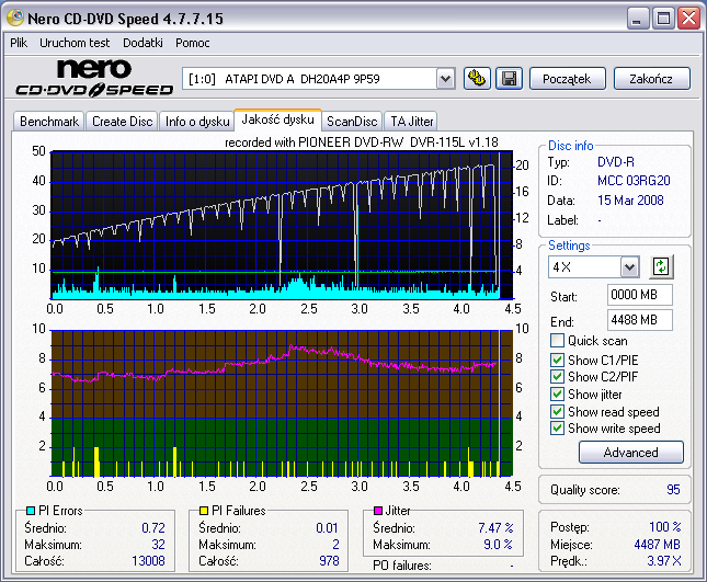

Zaszalałem i spaliłem plik testowy nero x20 na 115L v1.18......
Wyszło nieźle....;)
http://forum.cdrinfo.pl/attachment.p...1&d=1205694547

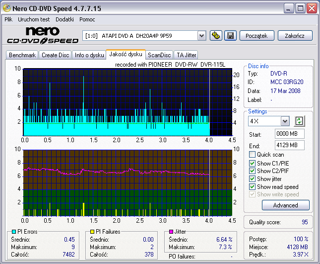

VANTWG 17.03.2008 18:45
x12 115L
Verb -R
http://forum.cdrinfo.pl/attachment.p...1&d=1205775905
Kolejny piękny wypał.....:spoko:
