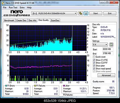

Napisany przez zenonz Podgląd Wiadomości
Sony DVD+R 16x MID:RITEK F16
Pioneer DVR-116D fw.1.06
Nero CD-DVD Speed 4.7.7.16 x8
Chyba jeszcze nie miałem złego wypału tego nośnika z marką Sony, a ten wypada całkiem nieźle
Załącznik 142718
Załącznik 142719
Ładny wypał, też nabyłem taki napęd, ile dałeś - zadowolony jesteś z niego?

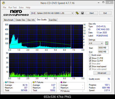

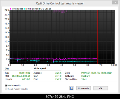

Zaraz wstawię Maxell DVD+R DL w testach na sprzęcie Optiarc i LiteOn nagrane na Pioneer DVR-216DBK
Stary 05.02.2020, 13:41   #546
Posty: 22,518
Maxell DVD+R DL Printable MID :CMCMAGD03
Pioneer DVR-216DBK fw.1.09
ImgBurn 2.5.8.0 x2.4

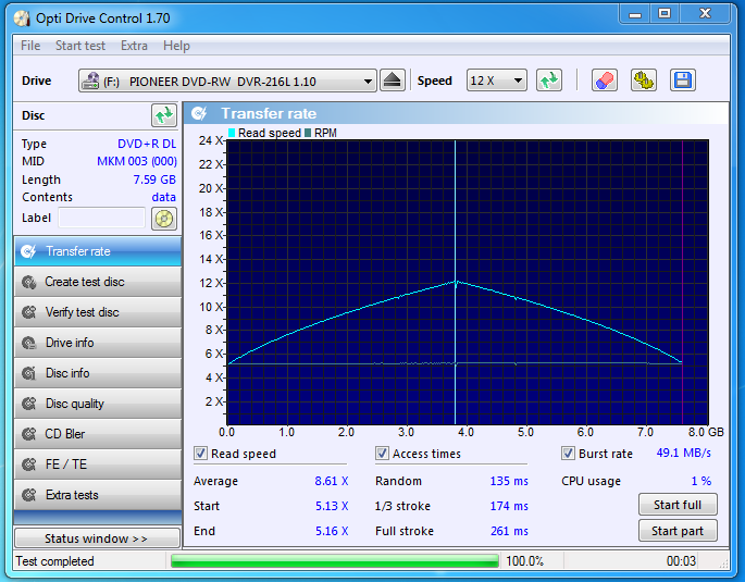

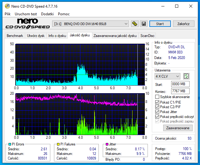

Verbatim DVD+R DL MKM-003-00
2,4x@PIONEER DVD-RW DVR-216D (HJDP079393WL) DVR-S16J 1.10
ImgBurn 2.5.8.0
OPC: No
Pioneer DVR-116\-A16\-216\-S16-05-02-2020-22-00-2-4x-pioneer-dvd-rw-dvr-216d-hjdp079393wl-burn.png
Pioneer DVR-116\-A16\-216\-S16-05-02-2020-22-00-2-4x-pioneer-dvd-rw-dvr-216d-hjdp079393wl-read.png
Pioneer DVR-116\-A16\-216\-S16-05-02-2020-22-00-2-4x-pioneer-dvd-rw-dvr-216d-hjdp079393wl-scan1.png
Pioneer DVR-116\-A16\-216\-S16-05-02-2020-22-00-2-4x-pioneer-dvd-rw-dvr-216d-hjdp079393wl-scan2.png
Pioneer DVR-116\-A16\-216\-S16-05-02-2020-22-00-2-4x-pioneer-dvd-rw-dvr-216d-hjdp079393wl-scan3.png

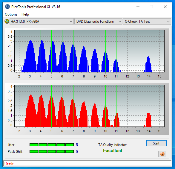

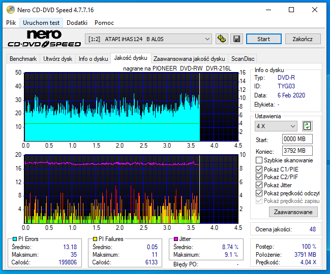

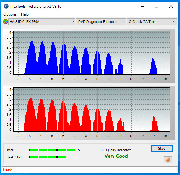

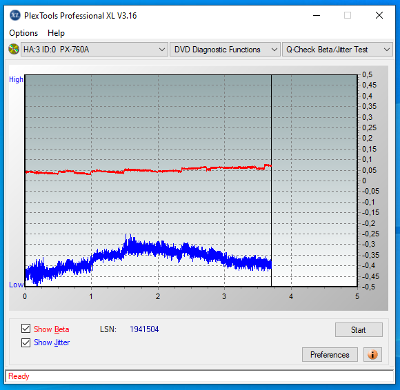

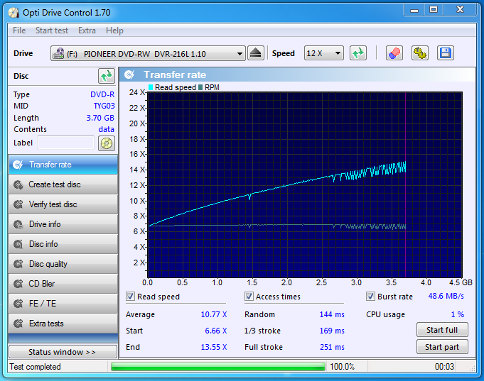

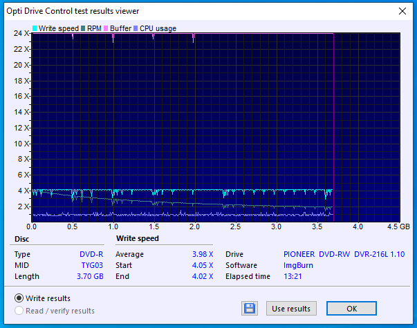

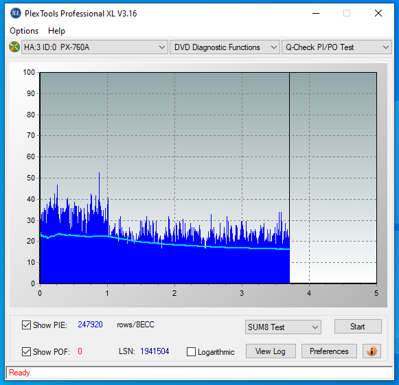

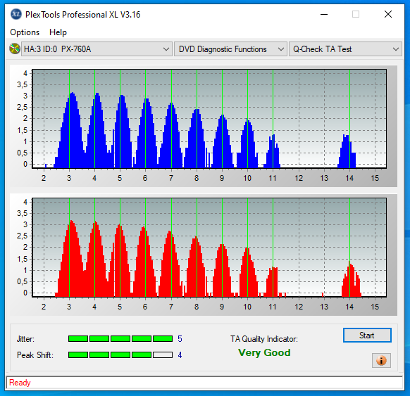

CMC Pro-Primera DVD-R WaterShield Glossy MID TYG03
ImgBurn 2.5.8.0
OPC: No
Pioneer DVR-116\-A16\-216\-S16-06-02-2020-19-00-4x-pioneer-dvd-rw-dvr-216d-hjdp079393wl-burn.png
Pioneer DVR-116\-A16\-216\-S16-06-02-2020-19-00-4x-pioneer-dvd-rw-dvr-216d-hjdp079393wl-read.png
Pioneer DVR-116\-A16\-216\-S16-06-02-2020-19-00-4x-pioneer-dvd-rw-dvr-216d-hjdp079393wl-scan1.png
Pioneer DVR-116\-A16\-216\-S16-06-02-2020-19-00-4x-pioneer-dvd-rw-dvr-216d-hjdp079393wl-scan2.png
Pioneer DVR-116\-A16\-216\-S16-06-02-2020-19-00-4x-pioneer-dvd-rw-dvr-216d-hjdp079393wl-scan3.png
Pioneer DVR-116\-A16\-216\-S16-06-02-2020-19-00-4x-pioneer-dvd-rw-dvr-216d-hjdp079393wl-ta1.png
Pioneer DVR-116\-A16\-216\-S16-06-02-2020-19-00-4x-pioneer-dvd-rw-dvr-216d-hjdp079393wl-ta2.png
Pioneer DVR-116\-A16\-216\-S16-06-02-2020-19-00-4x-pioneer-dvd-rw-dvr-216d-hjdp079393wl-ta3.png
Pioneer DVR-116\-A16\-216\-S16-06-02-2020-19-00-4x-pioneer-dvd-rw-dvr-216d-hjdp079393wl-pipo.png
Pioneer DVR-116\-A16\-216\-S16-06-02-2020-19-00-4x-pioneer-dvd-rw-dvr-216d-hjdp079393wl-beta-jitter.png
Stary 07.02.2020, 22:30   #555
zenonz
Data rejestracji: 05.02.2017
Posty: 514
To już jestem spokojny, mój napęd jest sprawny ;-) Czerwono na MTK aż miło ;-)
