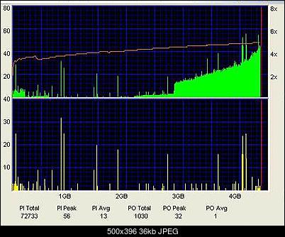

Mam propozycję.
Liteonowcy mają swojego kprobe, Plextorowcy PlexTools a my mamy DVDInfoPro. Właśnie ukazała się nowa wersja 3.49
http://www.dvd-recordable.org/module...content&id=106
Proponuje rozpoczęcie testów jakości poprzez przedstawienie wykresów PI/PO
Odrazu podam, że normy dla Pionka wynosza
PI<280
PO<280 tak, to nie pomyłka
W zasadzie obawiam się, że mój palnik jest uszkodzony i chciałbym porównać moje wykresy z wykresami innych użytkowników.
Apropo najnowszego biosu to 3 płytki, w tym jedna tłoczona, zaczęło mi czytać bardzo wolno (start od 1,5x koniec coś koło 3x). Poza tym jest ok
Zacznę od najlepszych skanów uzyskanych na markowych nośnikach. Później przejdziemy do badziewia typu Mediastore czy Hawk
Na początek Sony DVD-R 4@4
2 wykresy (to samo tylko w różnej skali):

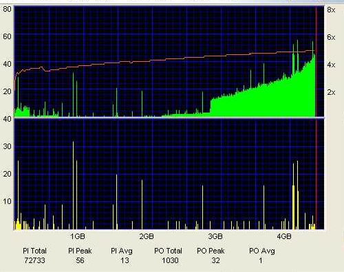

Stary 09.01.2005, 23:35   #3
bart_3d
Data rejestracji: 19.09.2004
Posty: 435
bart_3d zaczyna zdobywać reputację <1 - 49 pkt>
Inna skala
File Type: jpg 2.jpg (38.8 KB, 252 oglądane)

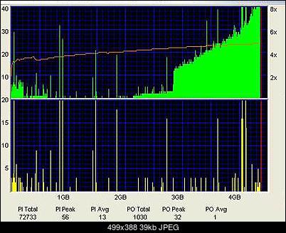

Stary 09.01.2005, 23:41   #4
bart_3d
Posty: 435
Verbatim DVD+R Printable 8@8
File Type: jpg 1.jpg (34.4 KB, 240 oglądane)

Napisany przez bart_3d
PI<280
a skad masz takie normy na PO
PI zgadza sie max 280 a PO przy ECC 8/1 to 4 a przy ECC 8/8 to 32
wiec cos mi to nie pasuje

Napisany przez Turboni
Turboni zerknij tutaj
http://www.cdrinfo.com/forum/tm.asp?m=90083
Wartości o których piszesz są poprawne, ale dla litków i dla testów kProbe.

Data rejestracji: 26.02.2004
Posty: 4,124
ok masz racje to tak jak w PlexTools PIE 280 i POE 280 i to powinno byc max zeby plyta byla dobrze nagrana ale wiadomo im mniej tym lepiej
szkoda ze pionek jeszcze PIF nie sprawdza

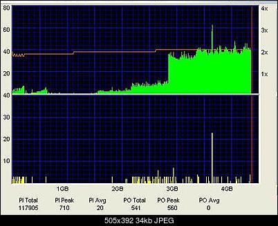

Stary 10.01.2005, 23:25   #9
bart_3d
Posty: 435
Powyższy Soniak- Test PI/PIF na 108D@Asus
File Type: jpg 1.jpg (75.1 KB, 147 oglądane)
bart_3d jest offline   Odpowiedz cytując ten post

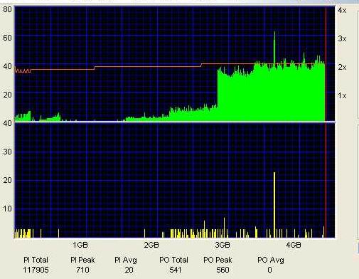

Stary 11.01.2005, 00:01   #14
bart_3d
Posty: 435
Prędkość odczytu niewiele się zmieniła, ale skan wygląda lepiej
BTW nie wiesz czasem Turboni dla czego wartości błędów PI na tym biosie są 10x większe niż w DVDInfoPro na orginalnym biosie Pioneera?

Stary 11.01.2005, 00:06   #15
Turboni
Wyjechać Ci z bani ?
Avatar użytkownika Turboni
Posty: 4,124
ciezko mi na to odpowiedziec
ale z tego co gdzies czytalem to dvdinfo pro jest jednym z naj mniej dopracowanym softem do sprawdzania bledow - ale nie pamietam gdzie to czytalem
