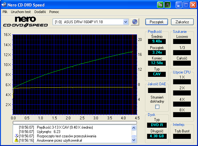

Pioneer 108 i Platinum DVD+R x8, a jakość przy końcu płyty
Witam!
Mam mały problem z płytami Platinum DVD+R x8 Printable RICOHJPN R02. Ich jakość przy końcu płyty drastycznie spada, niezależnie od prędkości z jaką wypalam. Nagrywam na Pioneer'ku DVR-108 z BIOS'em v1.20.
Załączam zrzuty ekranu z programu Nero CD-DVD Speed. Pierwszą płytkę nagrywaną x4 sprawdziłem na 3 napędach
* combo Lite-On'a (dziwne wyniki, nie wiem jakim cudem test przebiegł do końca)
* nagrywarka DVD Pioneer 108
* nagrywarka QSI (laptop)
Jak widać wszystkie testy znacznie się różnią. Pioneer i Lite-On daję wg mnie jakieś dziwne wyniki, dlatego płyty nagrywane przy prędkościach x6, x8 i x12 testowałem już tylko na QSI.
No i teraz moje pytanka:
1. Co może być przyczyną, że jakość płyty przy jej końcu tak drastycznie spada?
2. Co mógłbym w tym temacie zrobić, skoro zmiana prędkości nagrywania nic nie daje?
3. Dlaczego Nero w teście na Pioneer'ku dla PIFmax=12 dał ogólną ocenę 93, a QSI przy PIFmax=8 dał 66? Czy można wierzyć tym testom Pioneer'a?
Dziękuję za pomoc i wszelkie sugestie.

Miestety nero wystawiając ocenę bazuje tylko na błędach PIF.
Przy teście na pionku uzyskałeś lepszą ocenę (mimo większej ilości błędów PIF), ponieważ skanuje on z innymi ustawieniami ECC dla PIF niż QSI. Pokaż mi logi z testów na pionku i qsi dla dowolnej płyty a powiem ci, jakie są max. dopuszczlne błędy dla tych nagrywarek.
Dla pionka ECC wynosi chyba 8, co daje max. 32 błędy PIF na sekundę.
Co do jakości zapisu na platinum to u mnie na pionku 108 było to samo.
Na końcu ilość błędów rosła. Jednak nie mogę się wypowiadać, ponieważ nagrałem tylko jedną płytkę platinum 8x (zwykłą, nie printable).

Zgadza się, zgodnie z logami ECC dla Pionka jest 8.0, a dla QSI 1.0.
Teraz już rozumiem więc różnice w ocenie jakości płyt. Tylko którymi wynikami powinienem się kierować? Czy powyższe wykresy powinny być powodem do niepokoju w kwesti problemów z odczytem płyt w przyszłości, czy raczej nie ma się o co martwić?
bart_3d:
Rozumiem, że też masz tą samą nagrywarkę. Nie wiesz czy da się jakoś zmienić prędkość odczytu przy testowniu jakości płyty w Nero? Bo ja tam mam tylko do wyboru x8 i Maximum.

Teraz odniosę się do twoich testów.
Testy przeprowadzone na pionku mogą być tylko pogłądowe, ponieważ ta nagrywarka standardowo jest zablokowana w cd-speed (nie wiem jak w najnowszej wersji CD-Speed, ale w poprzednich trzeba ją było odblokować w rejestrze).
Testy przeprowadzane na napędach nie będących nagrywarkami DVD (np. u ciebie Combo liteona) mogą być bardzo przekłamane (co widać na twoim skanie).
Dla napędu QSI, skoro ECC=1, max. liczba błędów PIF/sek wynosi 4.
Błędy PI skanowane są przy ECC8, tak więc max. dla PI wynosi 280.
Poza tym Jitter nie powinien przekraczać 12%.
Nie wiem jak z prędkością skanowania, ale można by pobawić się w rejestrze.
Spróbuj skopiować wartości z kłucza dotyczącego prędkości odczytu dla QSI to odpowiedniego klucza dla pionka.
Zamieść jeszcze wykresy z odczytu płytek.
Dodam jeszcze, żebyś nie dziwił się z powodu różnych wykresów błędów uzyskanych na różnych napędach. Wyniki mogą być różne nawet na 2 egzemplażach tego samego modelu.
