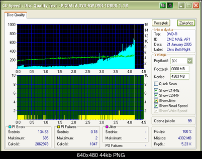

Witam!

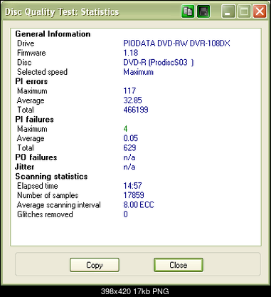

Zakupiłem w Proline'ie wałek Verbatimów DVD+R x16. Niby ładnie: MCC 004. Ale coś się dzieje. Gdy palę je x2,4 albo x4 to w ogóle nie mogę ich odtworzyć (komp w ogóle nie znajduje płyty w nagrywarce, to samo na stacjonarnym odtwarzaczu DVD).
A gdy palę x6 lub x8 to wszystko jest ok, tylko że PI Errors są bardzo duże. (pierwszy raz w życiu miałem takie błedy PI).
Ale PI Failures ładnie na poziomie 1. Stacjonarne DVD wtedy ładnie czyta, bez problemów, to samo komp.
Kurczę, nigdy takich problemów nie miałem (kupowałem albo Verbatimy x8 albo TDK).A teraz nie spojrzałem przy kupowaniu na prędkość zapisu na opakowaniu, bo na stronie Proline były x8. Czy to wina tego że kupiłem x16 ?
Pomózcie mi. Jak mam palić te płyty, bo wydałem troche kasy, a tu taki zonk Czy mam wywalić ten wałek przez okno ?
Pozdrawiam.
P.S 1
Zamieszczam screen z testu. Płyta wypalona x6. Czy aż tak bardzo źle jest nagrana ta płyta ?
P.S 2
Inne płyty palą się dobrze, więc wykluczam winę palnika.
P.S 3
Dlaczego gdy zaznaczam prędkość testu: x8 albo maximum w Nero CD-DVD Speed to nigdy takiej prędkości nie mam ?

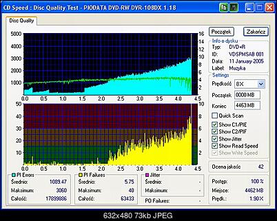

Re: demek
No spoko. Wypaliłem x6 i oto wyniki testu tej płyty (patrz screen wyżej) Raczej nie zadobrze wygląda.

no lipa straszna

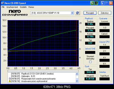

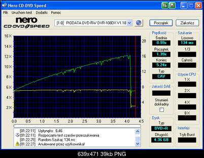

Jeszcze jedno pytanko: Dlaczego zawsze jak testuje płyty to nie widać błędów Jitter na wykresie ?
I co jest z tą prędkością testowania? Zaznaczone x8 a tu ledwo x3.
(Nagrywarka jest sprawna na 100 %. Inne płyty palą się znakomicie.)

Stary 29.07.2005, 22:38   #14
Napisany przez DoReMi123
http://forum.cdrinfo.pl/showpost.php...0&postcount=13
http://forum.cdrinfo.pl/showpost.php...5&postcount=14
Problem z Verbatimem +Rx16 jest znany.
Pisałem:
http://forum.cdrinfo.pl/showpost.php...postcount=4156
http://forum.cdrinfo.pl/showpost.php...&postcount=268
Napęd jest sprawny. Wina nośnika.
Pioneer nie zwraca błędów Jitter a z prędkością normalne.
