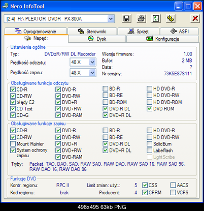

Plextor PX-800A
http://www.plextor.pl/pl/products/idp=64
Plextor DVD+/-RW PX-800A-nero-infotool.png

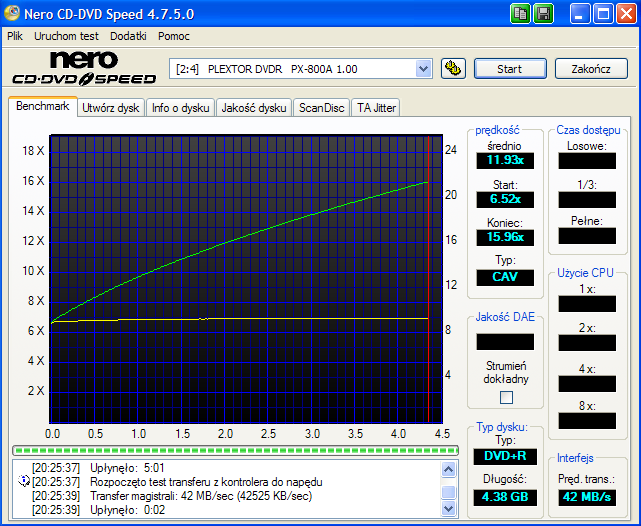

Verbatim +Rx16 palony 16x Plextor PX-800A 1.00
Plextor DVD+/-RW PX-800A-zapis-verbatim-rx16-16x-plextor-px-800a-1.00.png
Plextor DVD+/-RW PX-800A-nero-cd-dvd-speed-verbatim-rx16-16x-plextor-px-800a-1.00.png

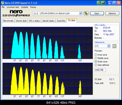

Plextor DVD+/-RW PX-800A-nero-cd-dvd-speed-ta-1-verbatim-rx16-16x-plextor-px-800a-1.00.png
Plextor DVD+/-RW PX-800A-nero-cd-dvd-speed-ta-2-verbatim-rx16-16x-plextor-px-800a-1.00.png
Plextor DVD+/-RW PX-800A-nero-cd-dvd-speed-ta-3-verbatim-rx16-16x-plextor-px-800a-1.00.png
Jest dobrze....

Pierwsze wra***380;enia....
Nap***281;d do z***322;udzenia przypomina Optiarc AD-7170-73A. OEM Optiarc AD-7170 (brak LabelFlash)
Pr***243;ba zrobienia kopii firmware Binflash'em 1.39 dla Nec - Optiarc zako***324;czona sukcesem.
Przy pierwszej pr***243;bie bez skanowania Binflash pokaza***322; Nec AD-7170 0.08.
Po skanowaniu pokazuje Plextor PX-800A.
Jest cichy por***243;wnywalny na przy zapisie i odczycie 16x do zapisu 6x Pionieera 112.
Korekcja s***322;aba.... nie rozpozna***322; p***322;ytki DVD do testu korekcji.
Tacka czarna, wysuwa si***281; cicho i p***322;ynnie.
