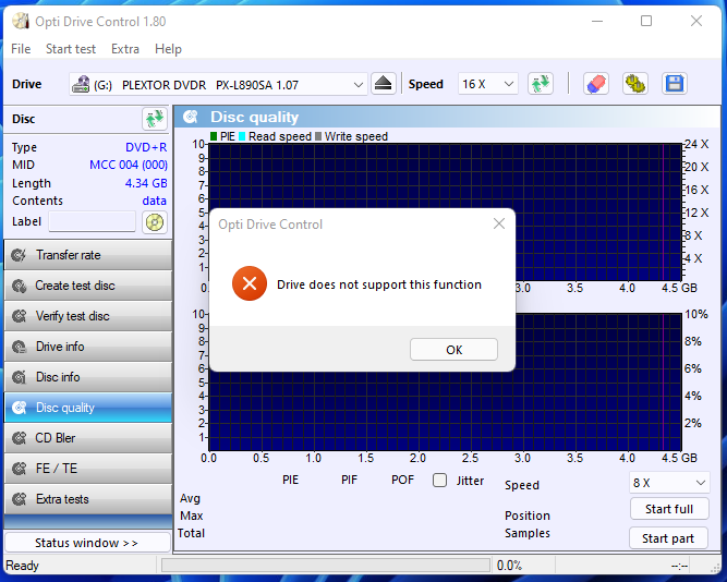

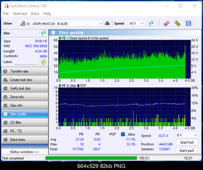

pierwsze nagranie na Win 11 i od lat nie używany PX890
nie ma opcji dobrze pamiętam on nie skanuje w ODC ani NCDS
pomimo że to IHAS 124 B
aktualnie zastanawiam sie co zrobić moja MBO to Z690 z jednym kontrolerem SATA 6G Intel rozpoznaje urządzeń SATA kolejnością wszystko jako jedno na sterownikach Windowsa tak było na Z490 jak nie zainstalowałem Intel RST. tutaj nie da się ich zainstalować.
jakieś sugestie ?

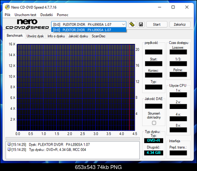

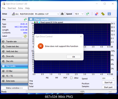

Wszystkie te Plextor DVD z literką L PX- L871A/ L890SA nie skanują w Opti Drive Control ....czort go wie dlaczego ...PX-890SA skanuje bez problemu...
Również BluRay PX-LB950SA nie skanuje DVD i CD ale działa tylko BluRay....To chyba jakiś babol Opti Drive Control

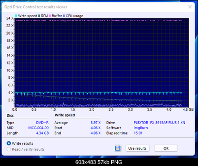

Posty: 4,106

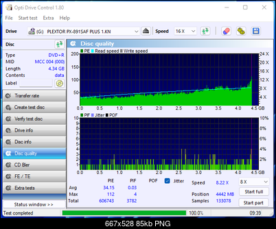

Verbatim DVD+R MCC-004-00 (cake 100 bardzo słaby)
4x@PLEXTOR PX-891SAF PLUS 1.KN
ImgBurn 2.5.8.0
OPC: No

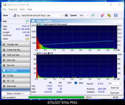

8x@PLEXTOR DVDR PX-L890SA 1.07
ImgBurn 2.5.8.0
OPC: No

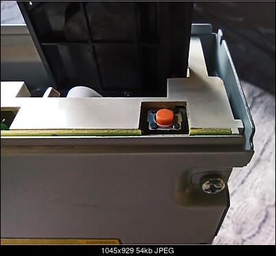

Hej, czary2mary zajmujesz się może naprawą napędów DVD? W moim L890SA nawalił ten przycisk do wysuwania taki - przestał reagować. Programowo napęd wysuwa i wsuwa się prawidłowo.
damian1994 jest offline   Odpowiedz cytując ten post
Stary 09.03.2022, 10:37   #7
Posty: 22,783
Napisany przez damian1994 Podgląd Wiadomości
Spróbuj na początek zdjąć panel i wlać na wacik Kontakt S
https://termopasty.pl/produkty/kontakt-s/
i wyczyścić/ wsączyć do środka preparat do włącznika open-close
Często pomaga ...
Jak pad włącznik na amen trzeba wy-lutować z trupa i wlutować na nowo = nie wiem czy to jest ekonomiczny sens

A czy w tym napędzie jest gdzieś jakiś czujnik zamknięcia/otwarcia szuflady? Bo kurde tacka potrafi sama się zasunąć po leciutkim dotknięciu.
Stary 03.06.2022, 11:27   #11
Posty: 22,783
Schowany = trzeba rozebrać napęd na części pierwsze .
Ale najczęściej taki objaw do dużo brudu / kurzu na torze przesuwu tacki i tacka minimalnie za krótko się zamyka = czyszczenie i nasmarowanie na początek.
