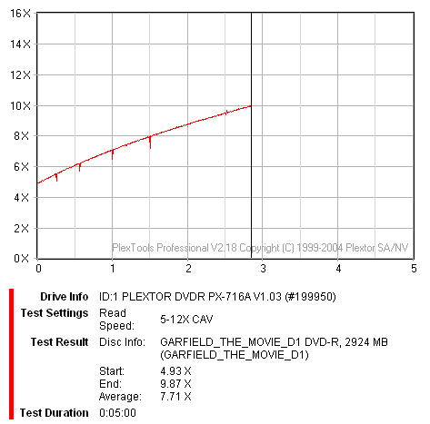

i kolejny Verbatim Pastel DVD-R x4 palony x4
scan jakosci plyty

i test transferu

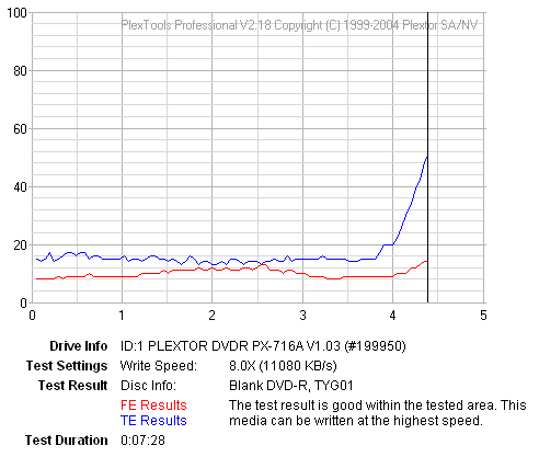

i ostatni z paczki Verbatim Pastel DVD-R x4 palony x4
scan czystej plyty
