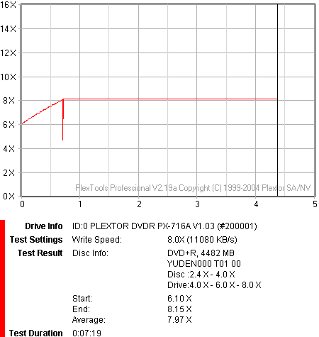

MAXELL HGX x4 DVD+R , palony z funk. Autostrategy , prędkość x4,
FE/TE test
Write Test
Pie
Poe
wynik PIF
Ta Inner
TA Middle
TA Outter
Read transfer
Ostatnio zmieniany przez czary2mary : 05.04.2015 o godz. 09:57

i obiecana plyta Verbatim Pastel DVD+R x4 palony x4 z wylaczona funkcja AutoStrategy.
test jakosci nosnika
test po nagraniu na PIE/POE/POF - plyta sprawdzana odrazu po wypaleniu
to samo tylko z pokazaniem bledow POE
test na PIF
test PIT/LAND
poczatek plyty
srodek plyty (konca plyty nie bedzie bo wypalona jest tylko do okolo 3,1GB)
i test transferu
