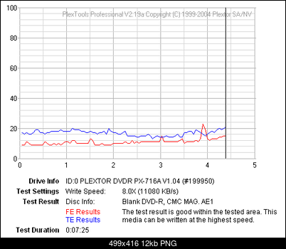

trafilem na plyte - fajna taki wybryk natury
Memorex DVD-R x8 taka jedna sztuka trafila sie w paczce
ale jak sie trafila to trzeba zobaczyc co z niej wyjdzie - Plextools nie zalecal jej nawet palic w predkosc x4 czyli najwolniej jak sie da dla niej wiec zdziwiony zrobilem pelny test z wykresem i wyszlo szydlo z worka
plytke wypalilem z predkoscia x4 i oto rezultaty
test jakosci nosnika
test po nagraniu na PIE/POE/POF
to samo tylko z pokazanym POE
test na PIF
test PIT/LAND
poczatek plyty
srodek plyty
konca plyty nie bedzie bo tylko okolo 3 GB

jak ladnie mozna zauwazyc ze bledy POE pokrywaja sie z bledami PIF
