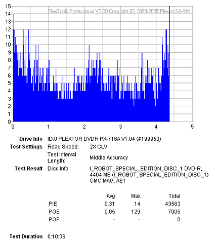

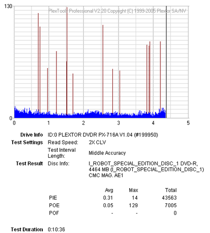

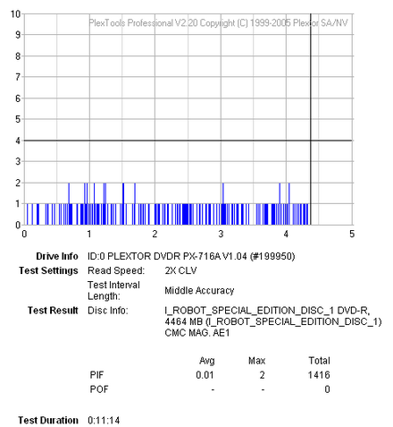

dzisiaj odebralem nowego plexiglasa 716a TLA 0304 , narazie wypalilem 2 plytki DVD+r Verbatim Advanced azo x8 (jedna poszla przez przypadek x12(mimo ze plextools nie rekomendowal x12(w polowie zwolnilo do x8)), 2 poszla x8, obie nagrane elegancko
wreszcie jestem zadowolony z plexia
po nagraniu pie/poe/pof
ta sama plytka pif
jak dla mnie rewelka
