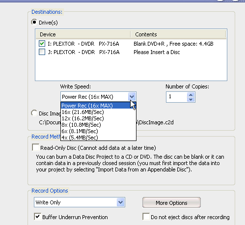

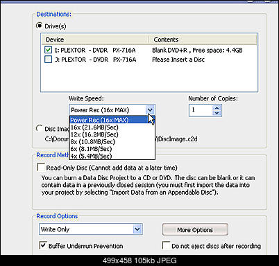

test verbatim x16
trzeba odswierzyc temat
File Type: jpg Snap22.jpg (177.9 KB, 281 oglądane)
