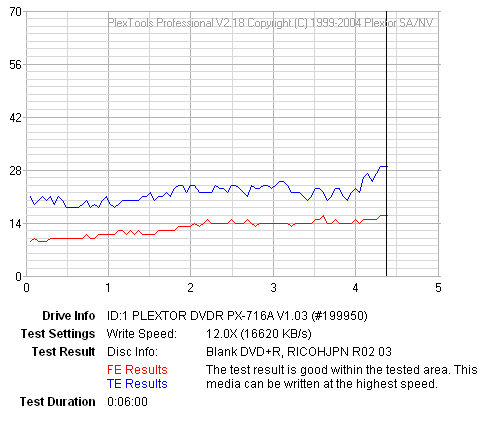

kolejny TDK taki jak wczoraj.
teraz do palenia wylaczylem funkcje AutoStrategy
i wypale ja x8

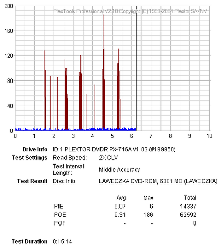

Stary 23.12.2004, 22:39   #7
Turboni
Wyjechać Ci z bani ?
Avatar użytkownika Turboni
Data rejestracji: 26.02.2004
Posty: 4,124
zdecydowanie wiecej bledow PIE ale zdecydowanie mniej bledow POE
zaraz test transferu z nero

Stary 23.12.2004, 23:08   #8
androx
Data rejestracji: 03.12.2004
Posty: 44
androx w tym momencie nie ma Reputacji dodatnich ani ujemnych <0  pkt>
Napisany przez Turboni
Co to są za błędy POE?
Słyszałem o PI i to one są bardzo ważne a POE?
czy możesz to wyjaśnić?
A dlaczego nie ma u ciebie błędów PI
androx jest offline   Odpowiedz cytując ten post
Stary 23.12.2004, 23:26   #9
bart_3d
Data rejestracji: 19.09.2004
Posty: 435
bart_3d zaczyna zdobywać reputację <1 - 49 pkt>
POE - Parity Outer Errors
Jak sadze sa to bledy powstale, gdy naped nie jest w stanie skorygowac danych przy pomocy koddu PI.
bart_3d jest offline   Odpowiedz cytując ten post

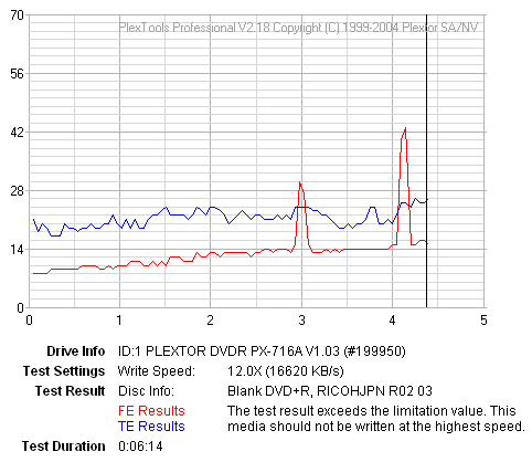

Stary 09.07.2005, 01:59   #11
Xentrix
Data rejestracji: 07.07.2002
Posty: 47
Xentrix w tym momencie nie ma Reputacji dodatnich ani ujemnych <0  pkt>
Dostalem nowke, ktora calkiem niezle sobie popala 8 )
Ostatnio zmieniany przez czary2mary : 06.04.2015 o godz. 10:10
Xentrix jest offline   Odpowiedz cytując ten post
Stary 09.07.2005, 02:10   #12
zene_k
Zarejestrowany dla jaj
Avatar użytkownika zene_k
Data rejestracji: 25.11.2004
Posty: 3,826
Napisany przez Xentrix
Bardzo ładnie, zwłaszcza ten jitter rewelacyjny jak na ten nośnik.
A tak w ogóle, jeżeli ta płytka jest wypalona na Benq, to chyba nie ta dyskusja
I jakieś drobne rozbieżności zauważyłem w twoim wykresie:
Pozdrawiam Marek

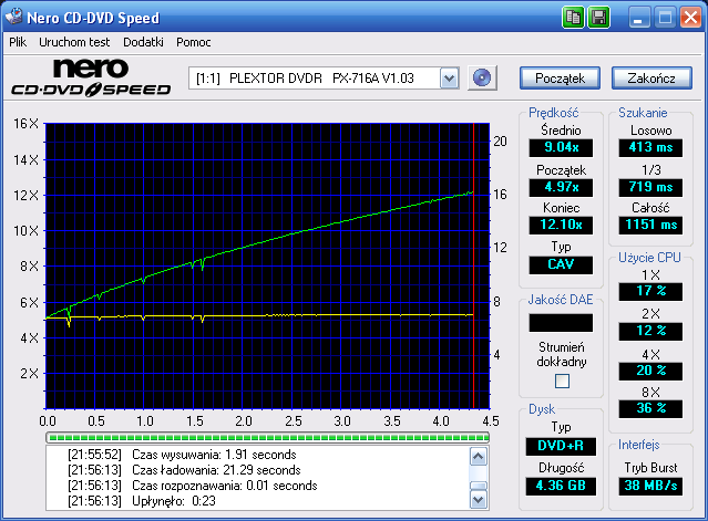

Stary 23.12.2004, 22:57   #13
Turboni
Posty: 4,124
no i nero - test transferu

Stary 23.12.2004, 23:34   #14
Turboni
Posty: 4,124
dokladne wiadomosci o bledach i jakie sa normy to bede mial na dniach z firmy Alstor.
ale bledy PIE to tak na wzor bledow w KProbe - PI czyli max 280
a bledy POF to uszkodzenie mechanichne nosnika
a co do bledow POE to nie wiem
ale tak jak wyzej pisalem czekam na odpowiedz a oni czekaja tez na odpowiedz z fabryki Plexa
ale wiem jedna rzecz ze plyta perfekcyjnie nagrana powinna miec jak najnizsze PIE i zero (0) bledow POE i POF.

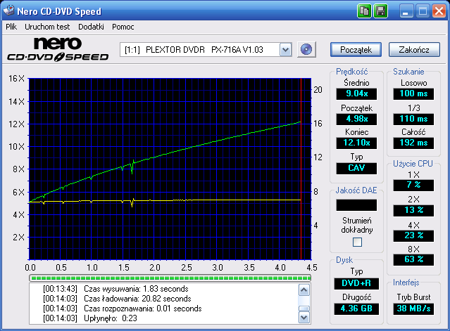

Stary 23.12.2004, 23:54   #15
Turboni
Posty: 4,124
i kolejne TDK takie samo - zaraz wypale x4 je
File Type: png bez tytułu.PNG (12.3 KB, 801 oglądane)
