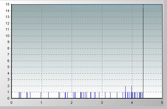

Jest to płytka VERBATIM DVD+R x8 palona x6.
Co może być powodem tych błędów POE

Napisany przez ciapkowski
Bardzo ładnie wypalona plytka, a tymi trzema szpilkami nie ma się co przejmować.
Wrzuć jeszcze test PIF, to będzie pełny obraz
Pozdrawiam Marek

Testu PIF tego VERBATIMA DVD R+ x8 już niezrobie ale dzisiaj rano robiłem test płytki VERBATIM DVD+R x4 producent Yuden palona x6 niezdążyłem zrobić całego ale zapowiada się rewelacyjnie
Wydaj mi się że palnik z BIOSEM 1.06 wypalał źle i wróciłem do BIOSU 1.04 było dużo lepiej teraz jade na BIOSIE 1.07 wypala dobrze zobaczymy co edzie dalej

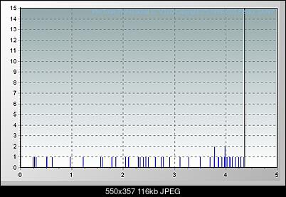

TEST Verbatima DVD+R x4 producent YUDEN palona x6
Ten nowy biosik sporo poleprzyl jakosc nagrywania, mialem podobne wyniki.

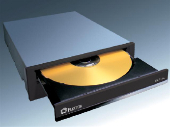

plextor jest King

no ale dla mnie 8 ) King-a pisze tak bo juz tych nagrywarek (DVD) mi sie przewinelo ze sztuk 12 !
dlatego smiem twierdzic ze plextor to King
