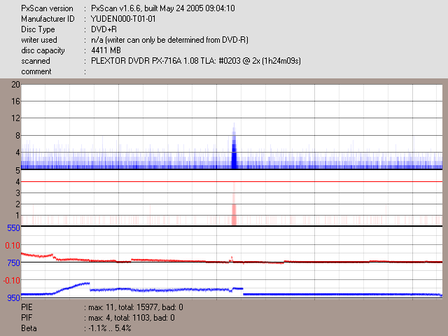

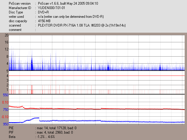

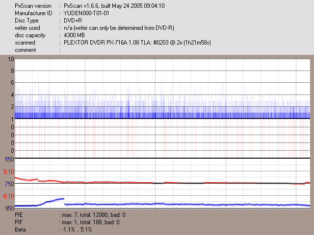

To teraz kilka Verbatimów Pasteli +R x4 z różnych paczek (każdy niebieski)
Wszystkie palone x8.
Jak widać dość niestała forma. Ten pierwszy jest ciekawy. W miejscu tej górki jest kropka w innym kolorze, tak jakby było za dużo barwnika (bo jest ciemniejsza). Podczas nagrywania uaktywniły się jakieś dziwne technologie Pleksa i spowolnił w tym miejscu do strasznie wolnej prędkości (najpewniej kilkakrotnie rekalibrował moc lasera). Za tym miejscem nagrywanie kontynuował już z prędkością x4

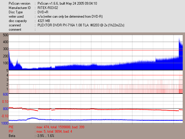

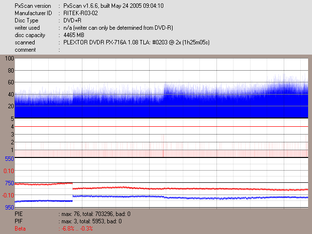

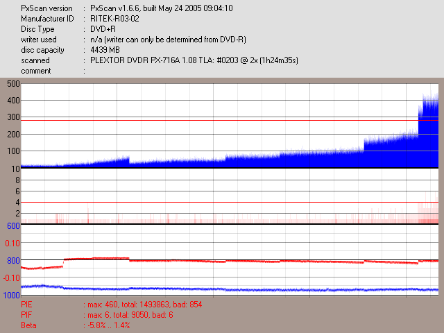

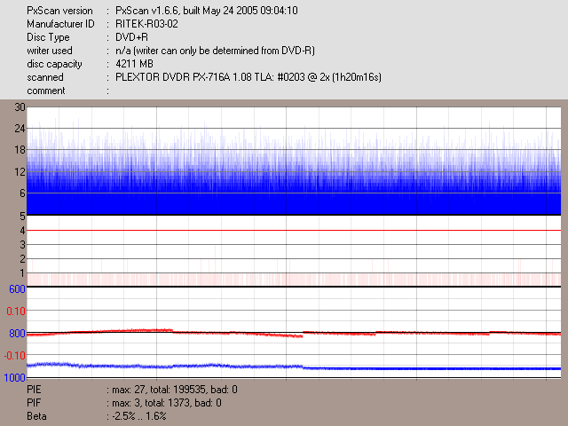

A teraz kilka Platinum DVD+R x8 kupionych luzem w Delfinie za 1,25zł
Palona x8 na PX-716A:
Palona x6 na PX-716A:
Palona x4 na PX-716A:
i dla porównania palona x8 na NEC ND-2500A:
Jak widać Pleks nie przepada za tymi płytkami. Sensowną jakość otrzymałem dopiero przy prędkości x4. Wyniki z NEC-a przy prędkości x8 dużo lepsze niż Pleks przy tej samej prędkości. Pewnie należałoby poprawić strategię dla tych nośników w biosie.

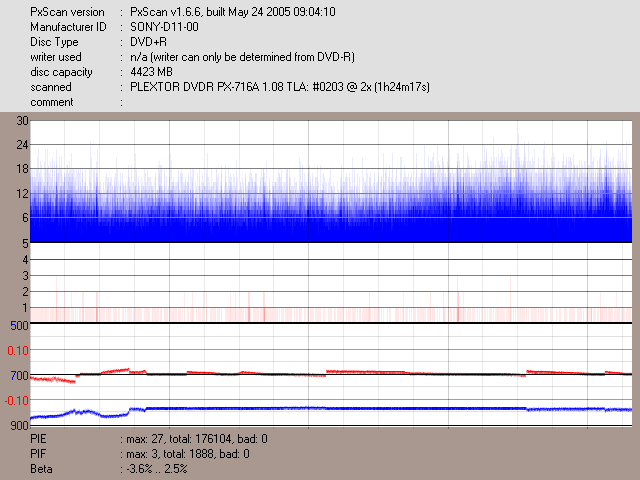

Sony DVD+R x8 nagrywany x8.
Duży jitter, poza tym wynik całkiem OK.
