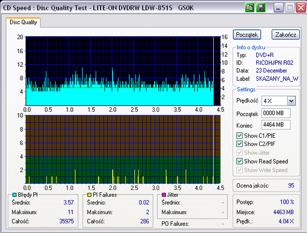

Stary 24.12.2004, 22:43   #9
Pozwoliłem sobie porównać wyniki.
Ponieważ testy w Nero Disc Quality są przy ECC= 8/1 a Plextools 8/8 różnice w ilości błędów PI wynoszą ok. 66%.
I to pokrywa się w przypadku testu Verbatim-Pastel -R x4@4x i TDK +Rx8@4x
Błędy max są na podobnym poziomie.
Jednak wynik TDK +Rx8@8x zupełnie się nie pokrywa z tą regułą.
Czy na pewno jest test tej samej płytki ? Są zbyt duże różnice w ilości i max błędów PI.

Stary 24.12.2004, 23:47   #11
legion
XII
Avatar użytkownika legion
Data rejestracji: 02.06.2004
Lokalizacja: WroceK
Posty: 4,980
Napisany przez slawekj
@Slawek tak na oko wydaje mi sie ze litek podczas odczytu uzywa korekcji bledow i dlatego wychodzi tak ladnie wykres(patrz jeszcze jaka niska jakosc dla nosnikow przy niby tak dobrym wypaleniu ) a plex sprawdza plytke na sucho wiec glownym wyznacznikiem plyty jest poe a litek tego nie potrafi i jeszcze trzeba zalowazyc ze w nero szybkosc jest na 4x a plex sprawdza plyte na 2x.
P.S
I dalej idac maksyma plextool jest taka ze czym nisze Pie i PoE oraz PoF tym lepiej.
Ja bym sie nie sugerowal tutaj nero
Ostatnio zmieniany przez legion : 24.12.2004 o godz. 23:55

Stary 24.12.2004, 23:09   #15
Turboni
Wyjechać Ci z bani ?
Avatar użytkownika Turboni
Data rejestracji: 26.02.2004
Posty: 4,124
Zaraz już mi się pokręciło. To są dwa różne filmy. Ławeczka i Hidalgo jest ok.
To chodzi o test TDK +Rx8@8x.
czyli TDK 8@8
juz sie robi bo wlasnie zrobilem test TDK 8@4 i tez zamieszcze dla ciebie
EDIT:
jeszcze raz TDK DVD+R x8 palona x4
File Type: png bez tytułu.png (67.2 KB, 454 oglądane)
