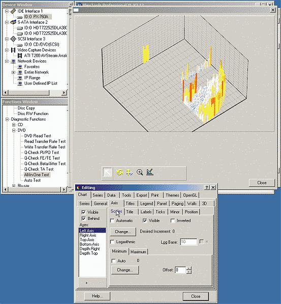

seku 09.12.2007 21:59
nie da sie zrobic tylko testu TA
ale jak pale np. plextorem w Imige burn po wypaleniu nie wysuwam płytki i wtedy normalnie wykrywa ale jak tylko otworze i zamknę to już ja widzi jako DVD-ROM
myślę ze mam coś w systemie nakopane bo dzieje sie tak tylko na płytkach które nagrałem w przeciągu ostatnich 2tyg. (nie ważne jakim palnikiem) i tylko px ma problemy z nimi)
kumpel mi wypalił dziś 3 płytki różnych producentów i wszystko jest normalnie to samo tyczy sie z płytkami nagranymi wcześniej przed tym jak to zauważyłem jak chciałem wczoraj zrobić test TA
jakiś czas temu tez miałem ten sam problem ale wtedy re instalka systemu i re flash biosu pomogło teraz nic nie pomaga
zastanawiam mnie czego to jest wina
Załącznik 44114
slawekj 09.12.2007 21:45
