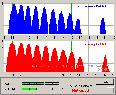

Leman39 29.05.2017 18:58
Napisany przez czary2mary (Post 1384645)
Czy to ten PX-755A po wymianie OPU ?
Nie, to ten, który mi tak pod koniec skopał DVD+R DL od Verbatim.
Chmurzy się u nas - ma się na burzę, jak tylko się ogarnie, to przepalam DL na tym od Ciebie, plus Riteka x8 na DVR-215. ;)
Wypaliłem nimi już kilka CD/DVD i bez problemacji :)
Problem ma PlexTools z testowaniem, ale jest to coś moim zdaniem z EEPROM.
Wyobraź sobie, że:
1. Plextor PX-755A - biały, oryginał, zakupiony jako 755A (ten, prawdziwy 755 z kabelkiem na mobo dolutowywanym) na najnowszym FW od Plextora na płycie Intel D946GZIS PlexTools pokazuje go jako PX-755UF, dalej idąc, nie działa na tej płycie "nasz" adapter IDE>SATA, ale testuje wszystkie DVD, niezależnie od tego czy jest DVD-ROM Book Type czy nie.
2. Plextor 755A, który wysłałem do Ciebie, zauważyłeś po panelu, że jest to z 755UF odzysk, natomiast też pokazuje jako 755UF na D946GZIS, nie testuje z booktype DVD-ROM.
3. Plextor 755A też z UF odzysk, z OLX, na intel p7p55 chodzi wszystko, jako Serial ATA na adapterze i testuje wsio...
Każdy jest inny... Dlaczego?
a no i na żadnym nie mogę testować BLER w ODC.
Nie ruszam w nich FW, bo boję się o kaszanę w bazie AutoStrategy...

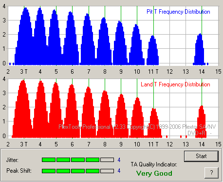

czary2mary 29.05.2017 16:31
Napisany przez Leman39 (Post 1384608)
Traxdata DVD+R DL x8
Plextor PX-755A
Fw: 1.08
ImgBurn 2.5.8.0
AS: Auto, PoweRec: On
Speed: x4
