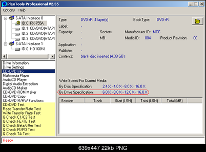

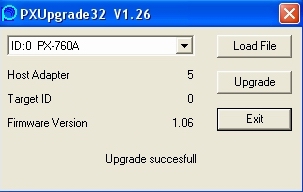

Mojemu plexowi odbi***322;o....patrz na skan powy***380;ej verba +r....skoki pie do bardzo wysokich warto***347;ci......ju***380; my***347;la***322;em ***380;e co***347; z nap***281;dem nie tak, ale profilaktycznie wywali***322;em baz***281; AS i przeflashowa***322;em go jeszcze raz no i r***243;***380;nica diametralna...pie nie przekracza 20....dzisiaj zapodam skany....

no i okaza***322;o si***281; ***380;e po reinstalce systemu wszystko wr***243;ci***322;o do normy...tzn. as striker normalnie rozpoznaje plexa i zapisuje strategie (jak jest 16x to zapisuje 16x itp).
Przy okazji wyczai***322;em gdzie le***380;y przyczyna wywalania b***322;***281;du w plextools xl ze "funkcja jest niedost***281;pna dla tego urz***261;dzenia (pisa***322;em o tym wcze***347;niej....gdzie***347;)
Okaza***322;o si***281; ***380;e daemon tools co***347; mi***281;sza w sterownikach i gdy jest zainstalowany ptpxl nie widzi nap***281;d***243;w na dodatkowym kontrolerze i co chwila stwierdza ***380;e 760A nie obs***322;uguje funkcji testowania.
Powr***243;t do wersji 3.47 rozwi***261;za***322; problem i wszystko wr***243;ci***322;o do normy.
