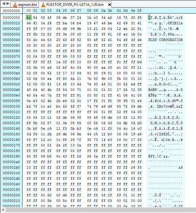

PLDS DH22AW\ LiteOn iHAP 122 W to wredna konstrukcja \ pierwsze co to koniecznie zrobić kopie EEprom i firmware \koniecznie usunąć zabezpieczenia Areas .
Konieczna konwersja eeprom do Plextor PX-L871A lub zmiana sum kontrolnych .
Jeżeli wgranie czy konwersja Eeprom zakończy się błędem broń boże nie wyłączmy komputera ani napędu \ natychmiast wgrywamy kopie firmware i Eeprom i dopiero wtedy można wyłączyć \odłączyć napęd .

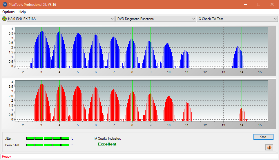

Stary 21.03.2018, 05:29   #14
jadburner
Avatar użytkownika jadburner
Data rejestracji: 07.03.2017
Lokalizacja: Middle Earth
Posty: 10,057
HP 16x DVD+R
Branded
CMC MAG M01 (Made in Taiwan)
PX-L871A (1.01)
SB on, FHT/OS/OHT off
@ 6x

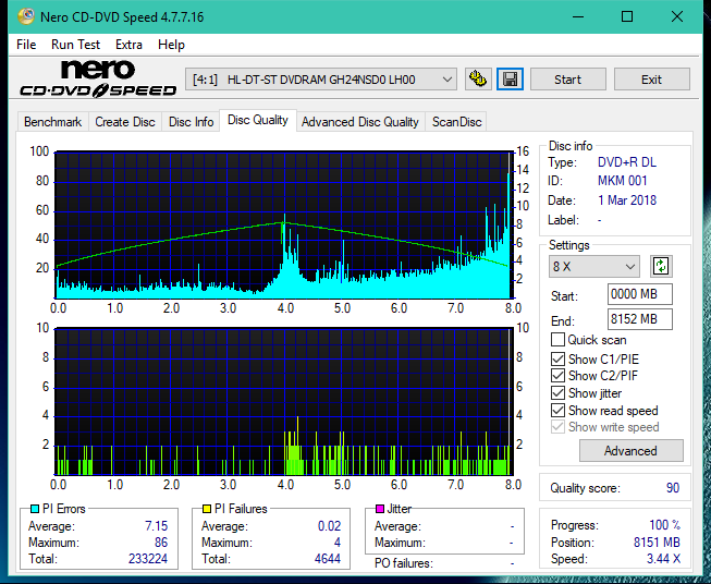

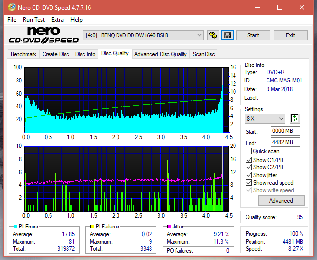

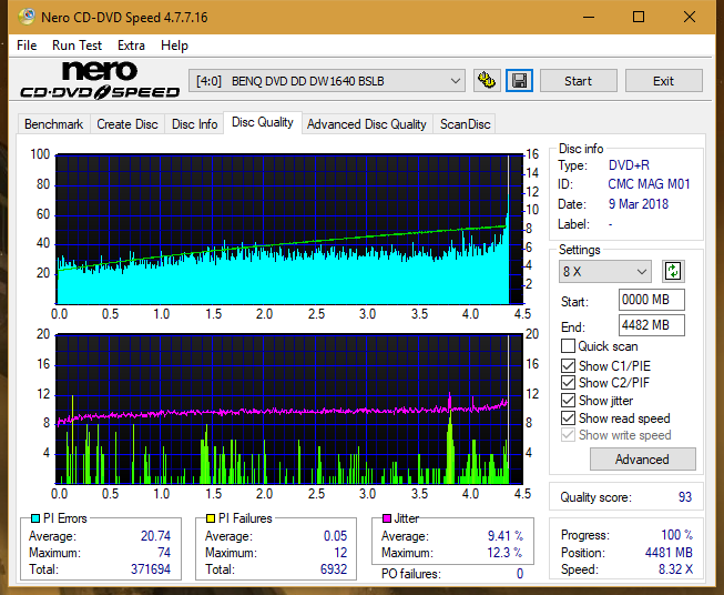

Stary 21.03.2018, 05:33   #15
jadburner
Posty: 10,057
HP 16x DVD+R
Branded
PX-L871A (1.01)
@ 8x
