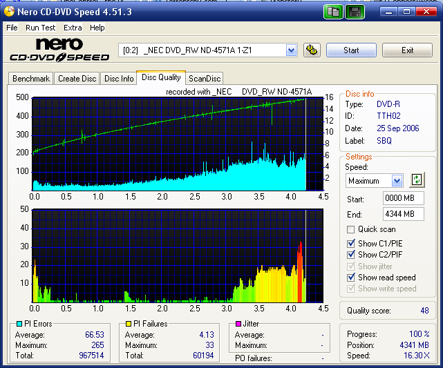

Kupiłem świeżutki palnik NECa 4571A i szczerze mówiąc zawiodłem się totalnie...nie wiem teraz co z tym zrobić...wgrałem przerobiony bios, to niestety też nic nie pomogło
Macie jakiś pomysł?
Dodam tylko że efekt powtarza się losowo, mniej więcej co druga płyta. Używam samych markowych nośników, foty są z nośnika TDK. Na Verbatimie podobnie...
Ciekawostką jest że jak kopiuje wszystkie pliki z dysku to windows nie wywala błędów CRC, natomiast jak sprawdze plik pod kątek sumy kontrolnej MD5 to sie nie zgadza ;]

Płytkę nagrywałem za prędkością 6x albo 4x, już nie pamiętam
Poniżej wrzucam screena tej samej płyty ale test prędkością 5x, jak widać też są błędy które uniemożliwiają odczyt
Otóż to, NECi wypadają słabo w korekcji odczytu, ale aż tak?
Może w tym przypadku błąd leży po stronie zapisu?

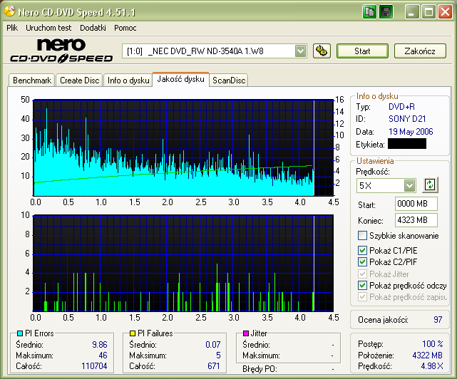

taaa jest!!! na plusach Sony i 12x
File Type: png _NEC____DVD_RW_ND-3540A_1.W8_13-October-2006_13_13.png (44.3 KB, 151 oglądane)
