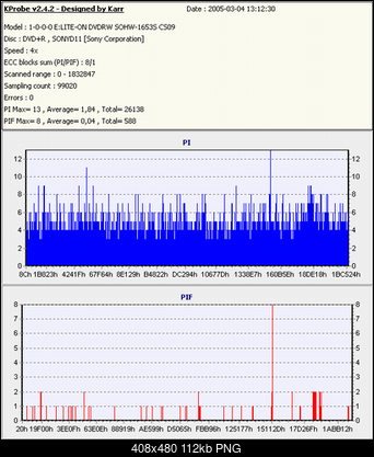

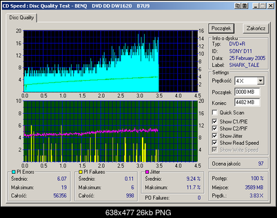

Nośnik DVD+R Sony (indeks x8) palony x12
File Type: png sonyx12.PNG (112.3 KB, 175 oglądane)
File Type: png x12 sony.png (26.2 KB, 170 oglądane)
