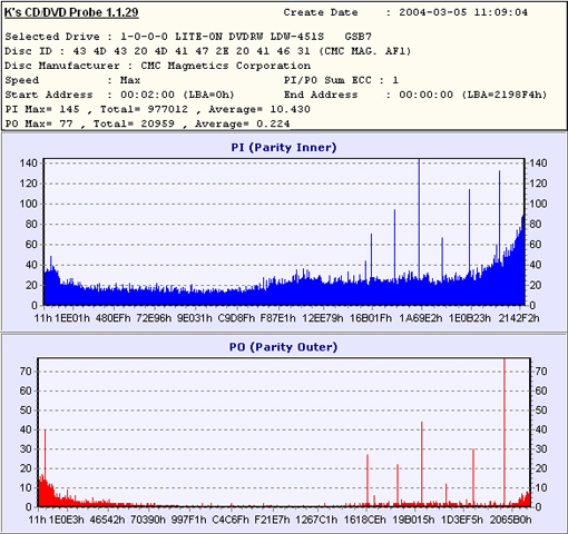

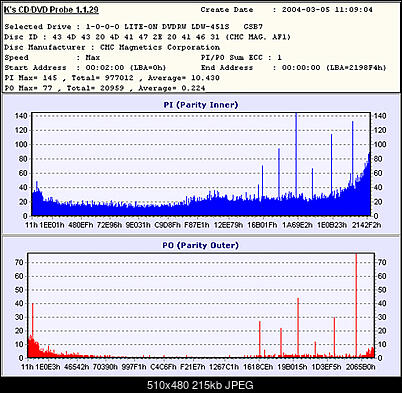

Prosze was o pomoć w zinterpretowaniu dołączonego do tego posta wykresu - czy jest ok czy nie (mam LDW 451s i jestem ciekaw czy wszystko wypala ok). Tą samą płyte skanowałem Nero CDSpeed (ScanDisk) i wszystko było OK.

Napisany przez REi
Co to za płyta DVD-R, jaka firma ją sprzedaje, z jaka prędkością palona ??
Wykresy rób przy prędkośći Speed 4x i ECC=8

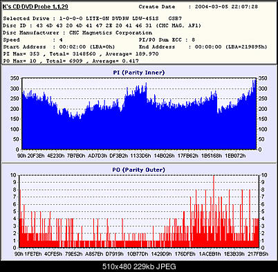

płyta to Dysan DVD-R wypalony z prędkością 4x. Dodaje nowy wykres Odczyt 4x, ECC 8

Napisany przez REi
Nie jest źle, ale mogłoby być lepiej - nagrywarka nie jest uszkodzona

Wydaje mi sie że drugi wykres wyszedł gorzej. W czasie pomiędzy tymi wykresami na płyte dostały się 2 paprochy w postaci zaschniętych kropel Pepsi. Może to one mogły spowodować pogorszenie wyników ?
