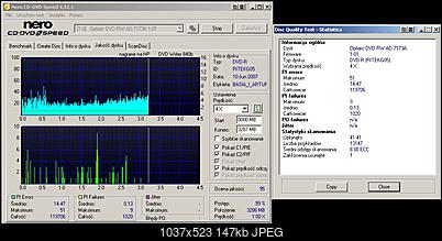

pomóżcie w ocenie jakości płyty DVD
Zupełnie nie znam się na płytach od strony oceny ich jakości. Dlatego też proszę was o pomoc. Na płytę został nagrany film z wesela. Płyty to polecane na tym forum TraxData DVD-R 8x (Made by Ritek). Płyty z powierzchnią perłową do zadruku w drukarkach atramentowych. Płyty wypalone zostały przy pomocy DVD Architect nagrywarką HP 840b FF66 z prędkością 8x. Jeśli to ma jakiekolwiek znaczenie to zostały wykonane nadruki drukarką Canon IP4300 już po wypaleniu płyty.
Problem pojawia się w trakcie odtwarzania na stacjonarnym DVD (film się zacina i się zatrzymuje lub (inny odtwarzacz) odtwarza się skokowo). W moim odtwarzaczu działa poprawnie a mam Grundiga GDP 1400.
Zrobiłem test jakości płyty w Nero CD-DVD Speed ale nie potrafię go zinterpretować. Powiedzcie na co zwracać uwagę i co jest w normie a co już nie.
W załączeniu zrzut ekranu z wyniku testu.

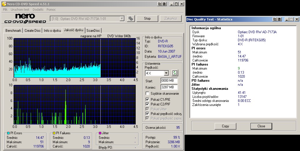

Zrobi***322;em ponownie test tym razem tak jak wskazywali***347;cie z pr***281;dko***347;ci***261; 4x (obrazek w za***322;***261;czeniu). P***322;yty by***322;y polecane nie ze wzgl***281;du na mark***281; (TraxData) tylko ze wzgl***281;du na producenta (Ritek). Powierzchnia per***322;owa daje rzeczywi***347;cie super efekt tylko czy jako***347;***263; p***322;yt jest wystarczaj***261;ca?
Test jako***347;ci przeprowadzi***322;em na nagrywarcec NEC 7173A 1-01. Mam tylko te dwie nagrywarki i na innej nie b***281;d***281; mia***322; mo***380;liwo***347;ci testowania. Wydawa***322;o mi sie ***380;e Benq i HP to to samo (przynajmniej w kwestii mojej nagrywarki).

B***322;***281;dy w normie, wypa***322; poprawny.
No ale zawsze mo***380;e byc lepiej
TraxData to niezbyt dobre p***322;yty.
