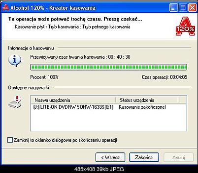

Dzieki madmax2 probowalem Alcohol 120%
2 razy jak sie skonczylo bylo tak :
Pozniej chcialem nagrac nero i bylo tak :
Sadze ze niewarto juz kupowac tych plyt

File Type: jpg kasowane alcohol.JPG (39.5 KB, 90 oglądane)
File Type: jpg nagrywanie nero.JPG (20.7 KB, 107 oglądane)

Stary 26.01.2005, 18:10   #8
madmax2
Godzina 5-ta minut 30-ści
Avatar użytkownika madmax2
Data rejestracji: 06.10.2002
Posty: 1,067
Wiesz, co spróbuj jeszcze na innej nagrywarce. Ja miałem tak z DVD+RW Verbatima. Moja Toshiba nie chciała na niej nagrywać i kasować. Szwagier skasował mi ją na swoim NEC 3500 i teraz chodzi, a myślałem, że jest już do wyrzucenia.
