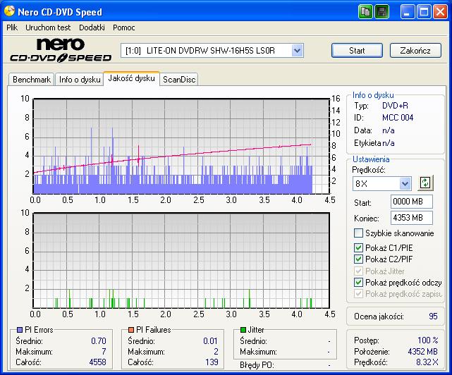

Wolno nie zawsze znaczy lepiej prosze tu masz wykres Verbatima dvd+r palonego 16x na litku http://forum.cdrinfo.pl/attachment.p...chmentid=29219 u niektorych wykres jest gorszy przy wolniejszych zapisach tu masz temat o nosnikach to sobie poczytaj http://forum.cdrinfo.pl/showthread.php?t=57886

Zrób tak jak pisze panTomas. To poprawi ogólną wydajność. Słusznie też pisze Bródka, że szybko palić znaczy dobrze.
