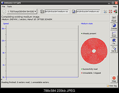

Oto co pokazał program DVDIsaster po próbie utworzenia obrazu:
File Type: jpg bez tytułu.jpg (235.4 KB, 165 oglądane)
