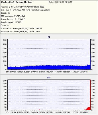

Chyba znalazlem winowajcę (chyba jednak płytka albo nero nie zamknął sesji)
Wiem, że Kprobe jest kontrowersyjny ale sami zobaczcie:

Stary 29.10.2004, 10:54   #7
richi
Avatar użytkownika richi
Data rejestracji: 25.02.2004
Posty: 58
richi zaczyna zdobywać reputację <1 - 49 pkt>
Kto firmował tę płytkę bo producent CMC widzę?

Stary 29.10.2004, 11:42   #8
tengu
Hitokiri Battousai
Avatar użytkownika tengu
Data rejestracji: 14.09.2004
Lokalizacja: Grays, Essex, UK
Posty: 636
to jest płytka LITEONA z innego niż mój zestawu BOX Liteona, Inny koleś w szkole obczajcie sprzedał mu tę płytkę w kopercie za 5 zeta, no to mu mówię że się naciął
bo ja dostałem w zestawie taką samą, która się wypaliła znacznie lepiej
A tak teraz ma na mój koszt jednego Verba +R x8 (wyglądają jak pastel tzn. każda innego koloru) Od YUDENA
